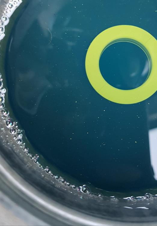

Astazi am schimbat filtrele si uleiul la al meu Golf 6 1.6 tdi CAYC. Cand am desfacut capacul la filtrul de motorina, surpriza: mici depuneri metalice pe filtru. Atasez si o poza, pentru ca face cat o mie de cuvinte.
Sa ma astept la cedarea pompei de inalte?

Esti sigur ca sunt depuneri metalice? Lasa filtrul la uscat si verifica dupa. Posibil sa constati ca sunt doar simple depuneri ca un fel de funingine.
@Recor CP3 nu merge e BOSCH...
Nu e cazul sa iti bati capul cu pompa de inalte    la cayc nu sunt probleme
Depunerile pareau a fi metalice, dar poate nu sunt de la pompa de inalte. Cine stie? Voi vedea la urmatorul schimb. Va multumesc pentru raspunsuri.
