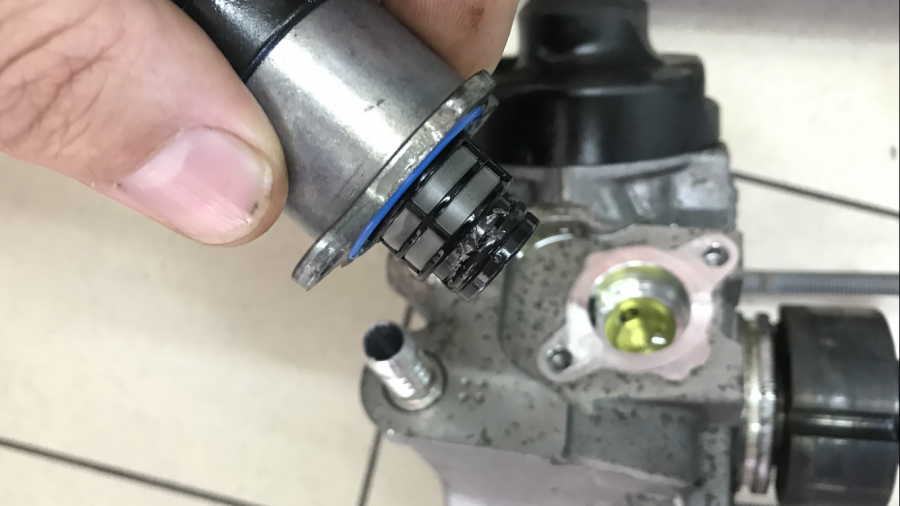

Ce sita ai scos ? Cumva aia din imagine ?

Da, aceea, este cea de pe regulatorul din pompa, insa pompa originala, de pe masina, nu are sita si nici nu se putea pune, pentru ca locasul din corpul pompei nu permite.
Nu imi dau seama ce mesteresti pe acolo .
Nu am vazut valva metering fara acea sita ,si desfac  saptamanal cate 2-3 in cautarea spanui .
Eliminand sita contaminezi mai repede sistemul de injectie
Modificat de EEXCALADE
Nu mesteresc absolut nimic, repet, pompa care se afla pe masina, piesa originala, cu sigla "Audi / VW", produsa de Continental, nu avea acea sita, pompa cea noua, in schimb, are acea sita. Eu nu am facut decat sa testez masina si fara sita, deoarece dupa montarea pompei am primit eroarea de presiune scazuta in rampa. Nu am ce sa contaminez, pompa noua ar fi culmea sa scoata span.

@EEXCALADE - Viorel S se refera la regulatorul de presiune de pe pompa de inalte a motorului de 1.6 CAYC care din cate stiu si eu, intr-adevar nu are sita.
Of, of, inca odata.

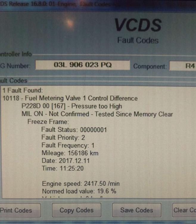

Este vorba de metering valve, de pe pompa de inalta, care pe pompa ce se afla pe masina, nu avea sita. Pompa cea noua este fabricatie 2017, ultima revizie, a fost comandata din programul original, noua, si este fabricata tot de Continental si, la fel ca la majoritatea, are acea sita. Dupa ce am montat pompa am primit codul P0087 "pressure to low", din pacate nu am salvat log-ul. Am testat apoi si cu sita scoasa iar eroarea a fost presiune prea mare, atasez imaginea mai jos.
 Dilema pe care o am e daca e vorba de pompa defecta sau supapa de presiune din rampa de care vorbea adaniel90 in postul anterior.
