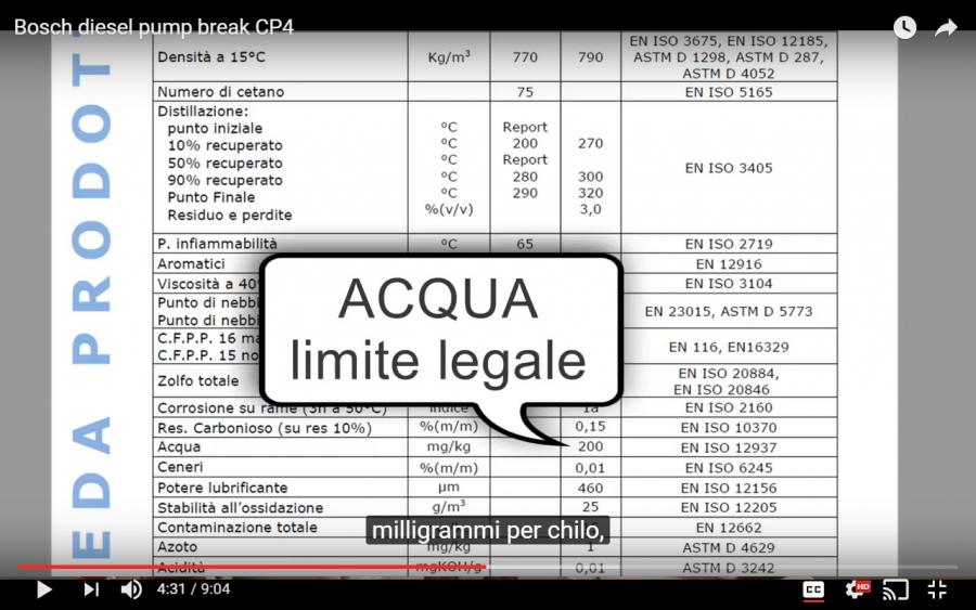

Problemele acestea apar la motorizarile de 2.0 TDi (Pompa Bosch care a ajuns la CP4S2) si nu la 1.6 TDi (Pompa Continental VDO). Adevaratul motiv de failure este de proiectare, si da, e din cauza acelei role care se suceste + motorina proasta care contine apa. Au fost sesizate probleme si la modele 1.6 TDi, dar la cele de dinainte de 2010 (probabil ca acele modele au pompa Bosch - nu stiu sigur). La aceste concluzii am ajuns in urma documentarii pe site-uri de specialitate de dincolo (altele decat cele romanesti) + citind acest topic de la pagina 1 la 44.
P.S. Chiar este o documentatie oficiala, facuta de americani (NHTSA), in care sunt mentionate strict modele VW / Skoda / Audi, cu motorizarile de 2.0 si 3.0 care toate au HPFP Bosch - search pe google dupa INCR-EA11003-61863

@croconelu In marea majoritate a cazurilor cu span problema a fost de la carburantul contaminat ,ceea ce nu se incadreaza in garantie

Nu exista nici o pompa CP4.1 revizuita, sunt toate la fel R35 sau R40 mai nou dar pica pana si pe golf7. Posibil sa faci 300k fara probleme. Doar un anumit procent din ele pica.
Am gasit pilitura in filtrul de motorina si dupa putina cercetare pe forum am ajuns la concluzia ca trebuie sa vina de la pompa de inalte.
M-am apucat si am dat-o jos(multa munca, trebuie data jos cureaua de distributie) si am desfacut-o in bucati,Rezultat: nu are nici cea mai vaga urma de uzura(extrem de multi nervi si frustrare(da! chiar speram sa aibe uzura)).
Acuma vine intrebarea, de unde vine span-ul? este sub forma de fulgi micuti (nu praf) care au o culoare galbuie cand reflecta lumina in motorina, altfel pare argintie pe deget. Este putin si destul de dipersat in rezervor plus nu este magnetic(pare sa fie aluminu).
Are cineva o parere? Poate sa vina de la Pompa de combustibil din rezervor sau ce de medii si daca nu, de la ce altceva(de la pompa de inalte sigur nu e!)
