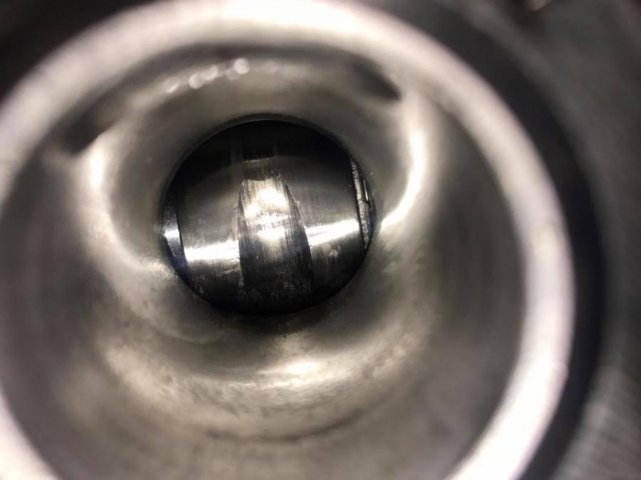

Pompa inalte BMW 320 E90, aceiasi problema ca la CR-urile noastre.
IMG_0348.thumb.JPG.c5ca1db7df5e1b11205806b2ae633a72.JPGIMG_0349.thumb.JPG.1367da807d7e78e1fd83dba55d1e40e1.JPGP
Modificat de cornel4575
Da, s-a rasucit cilindrul. Acest model evident are pompa aproximativ identica cu vw :(

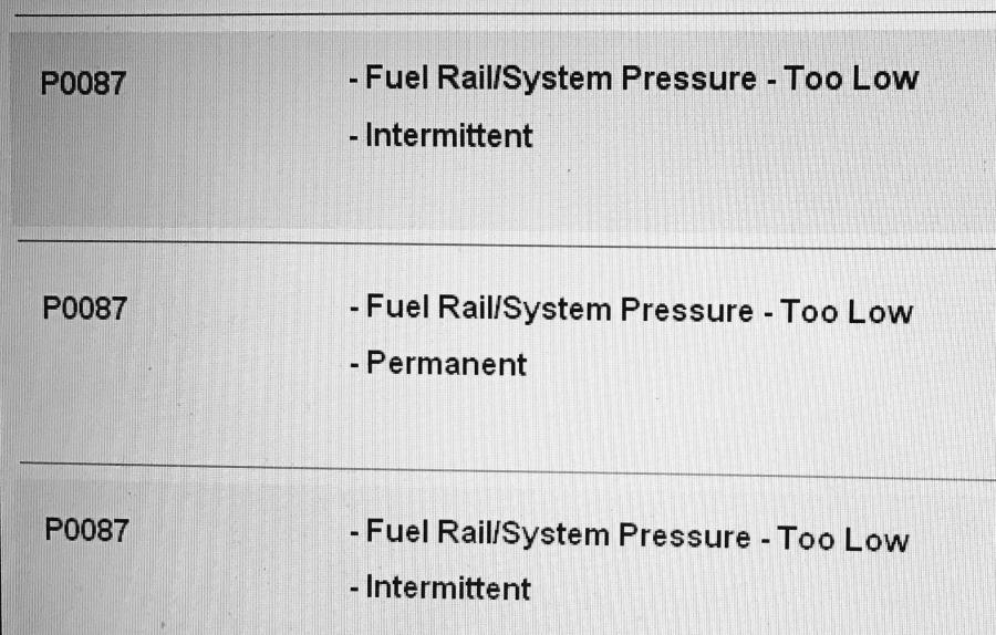

Se da următorul caz: tiguan 2010 140 cp cbab cu 290.000 km eroare in bord spirala, verificat cu un tester hobby prezintă erorile atașate
la verificarea fizica se constata Șpan in filtru de motorina. Mașina nu mai pornește acum, a pornit o bucata de drum și ne-a lăsat de tot la un moment dat, dansa a decis sa ne paraseasca in drum intr-un loc destul de izolat fiind necesară o platforma. Prețuita se afla in Cluj napoca in acest moment, așteptând un print frumos sa-i mângâie pompița și injectoarele ( din ce am citit pe aici și auzit ) iar mie sa imi golească bugetul... oricum mi-a bătut obrazul și zis sa-i mulțumesc frumos ca are totuși 300k și e un caz fericit, nu-i așa ???

E foarte simplu,se spala tot sistemul de alimentare,se curata injectoarele,se probeaza pe bac ,se pune alta pompa ....si gata. Mai rasfoieste paginile si poate pui CP3

Orice mecanic care stie sa puna o curea de distributie ar trebui sa poate monta o pompa CP3 ( 3 suruburi in plus fata de pompa originala) ca sa nu mai spun ca aceasta pompa nu trebuie sincronizata cu distributia (no timing)
Important e sa demontezi rezervorul, cureti instalatia bine-rail-tevi. Pompa din rezervor trebuie schimbata daca nu ma insel.
Pe cea de medii sa nu o cumperi in caz ca vrei cp3 deoarece nu e necesara si trebuie eliminata neaparat.
Filtru nou si injectoare schimbate cu altele functionale.
