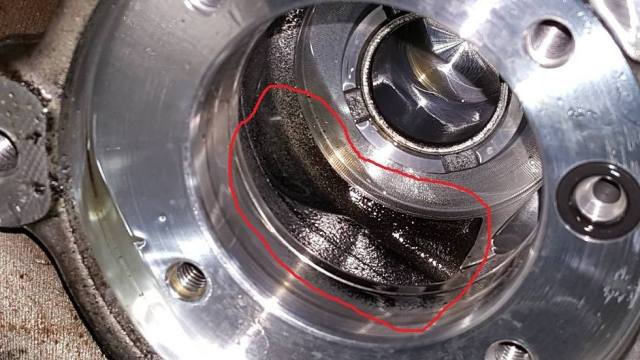

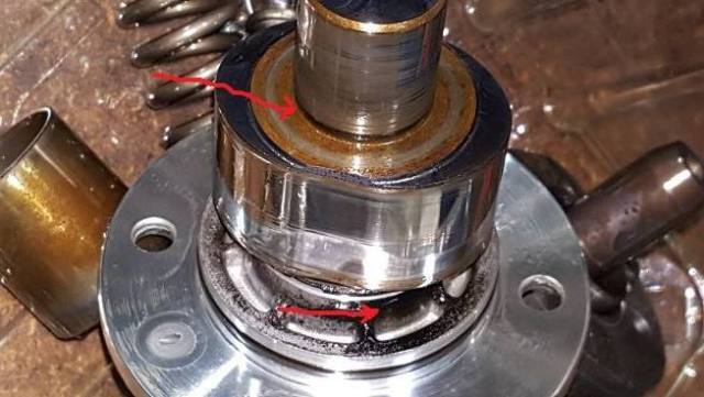

avand in vedere ca aparitia spanului este o greseala de proiectare (proiectantulia in calcul caracteristicile carburantului la momentul proiectarii), s-a rezolvat problema pe parcursul folosirii motorizarii cu problema (CR) sau au mers cu pompa asta "pana in panzele albe" bucurosi ca vand piese? , daca da, din ce data/serie s-a rezolvat ?
Nu există informații concrete cum ca ar fi o variantă îmbunătățită, la 250.000 Km când am schimbat ultima data filtrul de motorină, nu am avut urme de impurități de nici un fel, mașina fiind fabricată în 05.2010, iar cele mai multe probleme au apărut la cele din 2009, pe un forum di SUA este un recensământ. Însă moartea acestor pompe o reprezintă ne amorsarea instalației de alimentare după înlocuirea filtrului.Am rămas foarte surprins când an citit pe diverse forumuri, atât din DE cât și din SUA, ca mulți nu aveau habar de procedura de amorsare cu VCDS, și foloseau tot metoda punerii contactului ca la PD.
Fara suparare, a mea e din noiembrie 2008, deci primele tipuri de CBAB si nu are nici cea mai mica problema. Atat timp cat merge cu motorina buna, fara mizerii..apa etc...NU crapa. Eu nu schimb filtrul de 5 ori 15k km dar atunci cand il schimb urmez procedura de amorsare. Oricat dau unii vina pe motorina slaba....motorina de la noi e buna. Aici vorbesc de statiile mari (lasand la o parte greselile de genul contaminari cu benzina etc). Daca motorina din tara n-ar fi indeplinit conditiile necesare ar fi clacat toate dieselurile. Dar asta e doar parerea mea...
