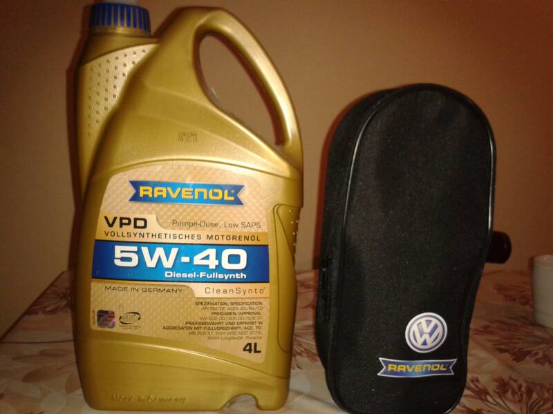

Cum am scris si in alta arie, am bagat si eu Ravenol 5w40vpd am facut pana acuma 1000km cu el si sunt foarte multumit de el.Motorul este mai silentios,nu are asa sunet metalic , vedem cum va fi mai tarziu . Am 181.000km reali , avb din 2004.post-89481-14072389175977_thumb.jpg
