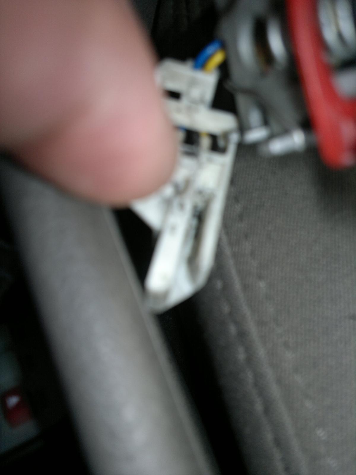

revin, eu am rezolvat treaba, am desfacut teaca, am tauiato si apoi am bagat surubelnita, si am gasit care era problema, un contac, in care intra centura, lasm scos am largit acel contact, ca e o clema mica, si functoneaza acum perfect, am bandajat teaca, nici nu se obserava si ma bucur ca nu mai imi toaca nervii, postez si ceva poze sa vedeti unde a fiost buba.succes!
post-31292-0-71718700-1336243228_thumb.j
Si cum ziceai ca ai taiat teaca respectiva, cu un cutter pe acele santuri laterale, sau e vreo alta smecherie? Pentru ca si eu am aceeasi problema...
