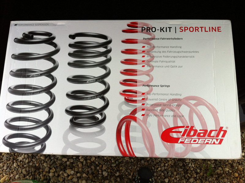

Sunt hotarat,voi alege arcuri Eibach Pro Kit,cu drop -30 mm fata, - 30 mm spate.Pretul se pare ca este in jur de 680 ron,mai ramane sa ma hotarasc unde sa le montez.
Poate intereseaza pe cineva anvelopele mele de vara,cele cu care a fost echipata masina la achizitionare,au un rulaj de 4 km ( doar 4 km - atat avea masina cand am ridicat-o de la dealer ) si au fost schimbate cu cele de iarna,inainte de a circula cu ele.Sunt Hankook Optimo 185/60 R 15.
Azi mi-au sosit arcurile si sunt nerabdator sa le montez,sper sa fiu multumit de Eibach Pro Kit -30 mm,sa nu regret ca nu am luat KW,care erau apropiate ca pret !
O sa masor si inainte si dupa,fac poza si postez,cu toate ca se spune ca dupa cateva zile suspensia se aseaza asa cum trebuie.Sorin,sper luni sa o montez,sunt foarte prins zilele astea,dar daca nu reusesc eu, merge prietena mea,am deja programare,pana una alta am facut poze la arcuri,asa la " rece ".
post-99600-0-93665000-1333828013_thumb.j
post-99600-0-09592700-1333828021_thumb.j
post-99600-0-35717900-1333828038_thumb.j
Dimineata la prima ora micul Polo a mers la service pentru " marea schimbare " , de fapt nu e mare,doar -30 mm !!!
