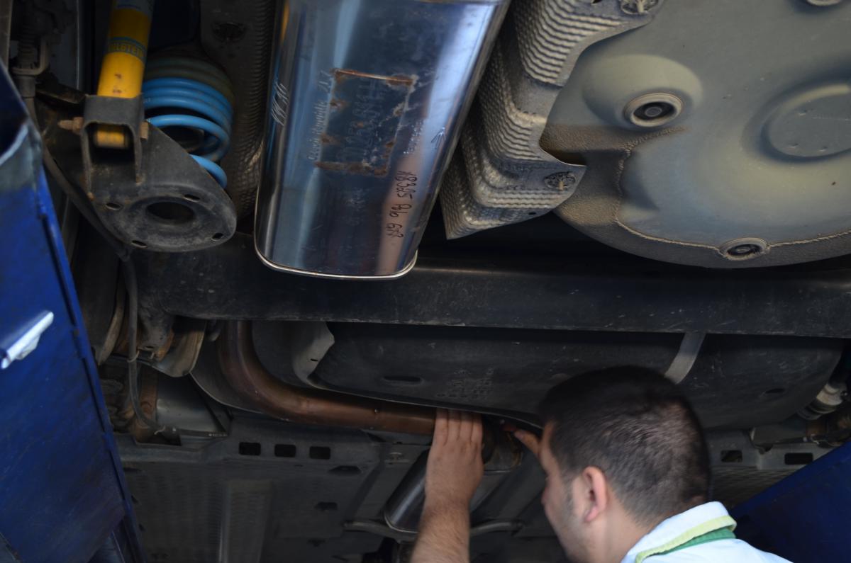

Legat de lucrarea de azi:
mai intai au taiat intre intermediara si finala, dupa care, odata separate cele doua, au desfacut colierul de prindere dintre catalizator si intermediara si le-au dat afara
post-4613-0-82819000-1431516409_thumb.jp  post-4613-0-53635500-1431516410_thumb.jp  post-4613-0-89103900-1431516411_thumb.jp  post-4613-0-80107200-1431516412_thumb.jp
apoi le-au pus pe pozitie pe cele noi. Am optat pentru sudarea traseului dintre intermediara si finala. Pentru racordul catre catalizator s-a sudat o reductie care apoi a fost stransa un colier nou pe traseul catre catalizator
post-4613-0-75145600-1431516649_thumb.jp  post-4613-0-51301600-1431516651_thumb.jp  post-4613-0-43627100-1431516652_thumb.jp  post-4613-0-44848800-1431516653_thumb.jp  post-4613-0-86237300-1431516705_thumb.jp
iar la final lucrurile arata asa
post-4613-0-99269200-1431516738_thumb.jp  post-4613-0-12486700-1431516740_thumb.jp
Este de remarcat faptul ca intermediala pe care am avut-o eu pe masina, din fabrica, este cilindrica, iar cea pe care am luat-o de la GTI 6C (1.8T) are un profil trapozoidal. Prinderile au fost fix pe fix, nu a trebuit modificat nimic. Eu sunt foarte multumit si incantat de cum au decurs lucrurile si de rezultatul final, din punct de vedere tehnic.
Ce am mai facut, in plus fata de ce se vede in poze, este ca i-am rugat pe baieti sa imi mai dea doua puncte de sudura pentru a fixa cele doua ornamente pe tevile de evacuare ale finalei.

Superb ! Ma bucur ca ai fost multumit de montaj,stiu ca esti foooooarte pretentios si aveam emotii sincer.
Deocamdată nu pot trece pe la tine pentru ca nu mai am numerele de înmatriculare pe care le'am dus la "tunat" asa cum ți'am zis.
Este o cu totul și cu totul alta experienta atunci când ai de'a face cu oameni amabili și atenți care îți explica ce variante ai și cum vor face ca sa pună în practica ce s-a stabilit. În plus este mereu o placere sa pui o componenta noua pe mașină.
Ca sa nu mai spun cum este sa se strângă lumea ciorchine pe lângă mașină și sa te perie pentru diversele aspecte pe care credeai ca doar tu le știi [emoji2]...

Arata foarte bine , exceptie fac acele suduri oribile marca Pilot , dar nu se vede !
