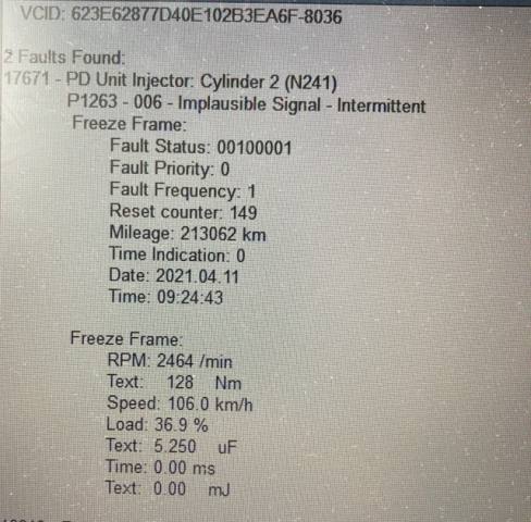

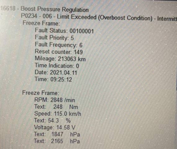

Un test la drum pe canalele 03,10 si 11. postat in threadul care trebuie si vei primi pareri pertinente.

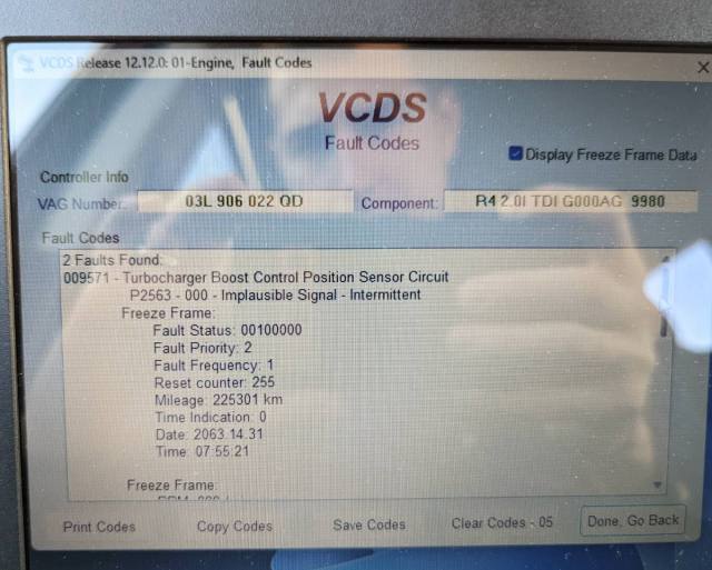

este posibil sa intre limp mode-ul daca este defecta electrovalva? am curatat turbina, VAG-ul spune ca este in parametri normali, dar cand accelerez imi taie turbina! SUPERB! mai ales cand esti in depasirea unui tir!!!
Prin electrovalva te referi la N75? Sigur ca poate sa dea limp mode. Pune codurile de eroare in sectiunea dedicata, ulterior poti sa faci si testul pe canalele 3, 10 si 11
