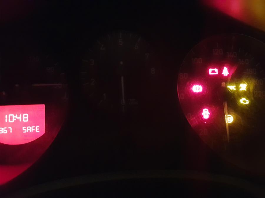

dupa o perioada de vreo 2 sapt in care masina a stat am incercat sa o pornesc si imi arata in bord urmatoarele20190129_193737.thumb.jpg.9b1938560cd5afcd75a719b2155f3c14.jpg
am incercat si cu cealalta cheie si la fel.
am schimbat bateria de la cheie dar fara succes
aveti idee ce altceva sa mai incerc?

scoate ceasurile si incearca sa le bagi la caldura. Daca nu isi revine, trebuie sa vedem ce e cu ele....si cum se pot rezolva
este posibil sa fi scazut tensiunea de la baterie sub un anumit prag si sa se comporte asa din cauza asta?

bateria masinii ? asta iti dai seama dupa cum invarte. Daca invarte normal, fa ce ti-am zis, in prima instanta
salutare,
nu am mai scos ceasurile pt ca am constatat ca trebuie sa dau volanul jos ca sa pot face asta.
in schimb au ramas pe masina in week-end cand s-a incalzit afara.
am incercat sa ii dau curent de la o alta masina ca sa stiu ca am scos lipsa bateriei de la masina din ecuatie si nimic
apoi am luat si borna bateriei cateva ore si dupa ce am pus-o la loc aceeasi situatie.
am scanat din nou erorile si chiar daca le sterg reapar
Mai aveti vreo idee?

Atâta timp cât nu vede cheia, nu o sa pornească. Normal ca nu se întâmplă nimic bine, dacă nu remediezi/încerci nimic
m-am gandit ca ai zis sa scot ceasurile sa stea putin la caldura, si de asta am zis ca nu le-am mai scos ca a fost cald afara.
