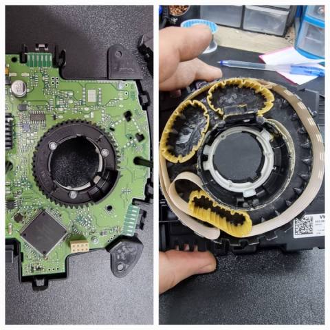

In partea din spate a spirei, partea electronica.
am desfacut o si in spate si nu vad nimic anormal...ceva nu e in regula cu ea,nu se opreste la 4 ture , face mai multe

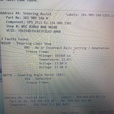

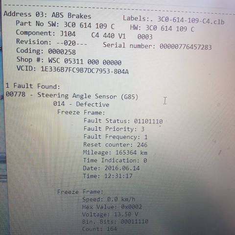

salut, nu reusesc sa calibrez g85 ul la spira asta...e luata noua dar montata prost si rupta banda de un mecanic....
calibrarea am facut o corect, am mai calibrat spire dar asta nu vrea sa se calibreze....cu banda noua bineinteles
in blocul de masuri imi arata g 85 not ok...nu are eroare la scanare de g85 defect
vreo idee cum as putea rezolva cu g85 ul?

Daca era banda rupta, nu trebuia sa desfaci partea electronica. Era suficient sa desfaci partea cu spira...ai 2 ture si 1/2 ...sa zicem...la dreapta, tot asa, la stanga.
Daca nu ai umblat la el, pune la loc, pune spira refacuta si numara , sa fie pe jumate.
Ti-am facut cateva poze, poate te ajuta sa o repari... Spira din poze e pusa la jumate....corect.

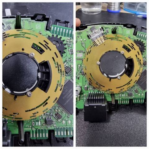

in seara asta am desfacut si in spate la g85...totul e pus la loc 100%, face 2 ture jumate cum ai zis

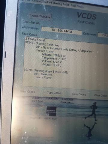

pe abs am intrat pt calibrare, volan stanga / dreapta ..fara rezultate
si imi mai cerea limit stop,stii tu procedura ?
Procedura e cea standard, normal ca o stiu...  nimic deosebit. Intrebare...pe ce masina incerci sa o montezi, ce an de fabricatie?
Pe ce modul faci setarea de baza?
Nu la toate modelele se face pe ABS...
Ti-am dat link cu ambele variante,  spor la treaba...
http://wiki.ross-tech.com/wiki/index.php/VW_Golf_(1K)_Steering_Assist#Adaptation
Si pt Mk60 si familia derivata
http://wiki.ross-tech.com/wiki/index.php/VW_Golf_(1K)_Brake_Electronics_(MK60)#Basic_Setting

procedurile de calibrare nu isi mai au rostul avand in vedere ca g85 e vazut ca defect...sensibil rau senzorul asta cum desfaci partea din spate isi da duhul
Nu, doar cand o desfaci, nu o asamblezi corect si ii dai calibrare. Incearca sa citesti eep si procesor, poate o putem salva, sa corectam ce s-a stricat
e asamblata corect...face 2 ture si un sfert, stanga si dreapta la fel
am mai patit asa cu una cu H, dupa ce i am desfacut partea din spate dadea g85 ca defect
pe spate doar discul l am desfacut , care nu poate fi montat invers

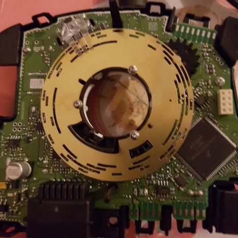

am desfacut discul de pe spate pt ca imi arata g85 not ok cand faceam calibrarea...prima data am pus alta banda buna...

Am reparate de Audi A8, Audi A4, cu eroare de g85 defect. Desfacute bucati, citit eep, corectat,  rescris....si rezolvat
am inteles....mai departe ma depaseste,ca scule am doar un vag can pro
stii cumva din ce cauza apare eroare de g85 defect?

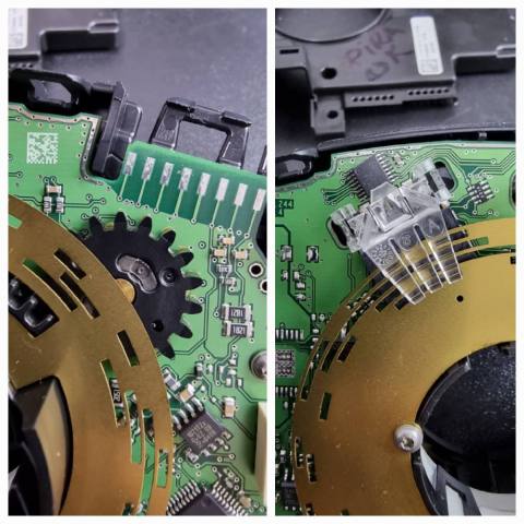

am desfacut una in seara asta ca avea  plasticul din mijloc rupt si se invartea continuu si imi da eroare de g85...am fost nevoit sa dau jos si partea argintie unde i senzorul
salut stie cineva care este eeprom ul care trebuie rescris pt eroarea la g85? pe placa sunt vreo 5 si nu stiu care este...am inceput sa caut dump ul pe forumurile straine pt spira 5k0953569h sau echivalentul

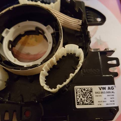

Pot afla cumva codul la spira cu VCDS? fara a fi nevoit sa o demontez...
Da. Intra pe modul 16 si posteaza part number ul de acolo. La ID
