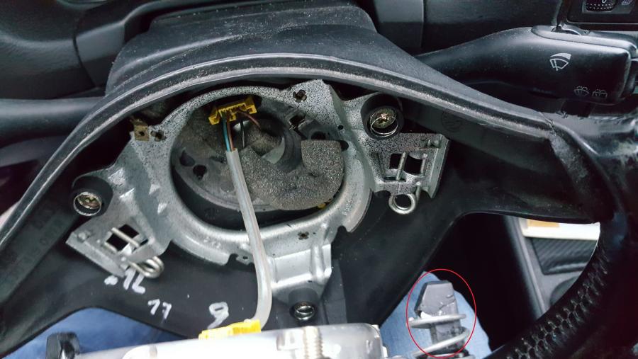

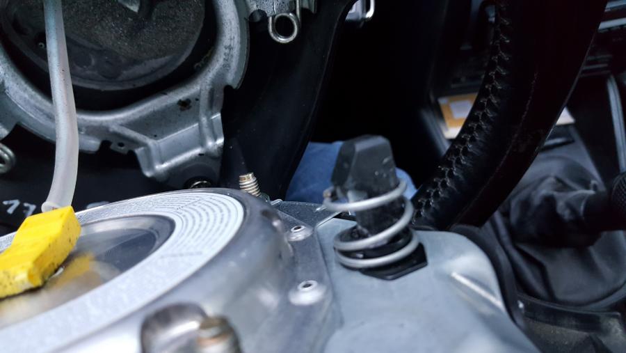

Salut. Am dat airbagul jos ca sa ajung la spirala pentru ca am martorul de airbag aprins si am vazut ca imbracamintea aia de plastic de pe clipsurile de la airbag (incercuit cu rosu in a doua poza) e sparta la amandoua - ori le-am lovit eu cu surubelnita ori erau crapate dinainte. Cand am pus airbagul la loc in volan si am pus contactul imi statea claxonul apasat in continuu - pe partea stanga din ce am observat. Am rezolvat din siguranta de la claxon deocamdata. Sa fie de la plasticele alea sau s-a strambat ceva in suportul airbagului? Si daca e de la plastice se poate rezolva in vreun fel sau trebuie sa schimb airbagul cu totul? Multumesc.
F l o r i n
nu prea ai ce sa faci, decat sa improvizezi ceva.
nu e stricat de tine, asta se intampla in timp....montat/demomtat, folosit claxonul, etc
On 5/30/2017 at 8:25 AM, tango1 said:
...... Cand am pus airbagul la loc in volan si am pus contactul imi statea claxonul apasat in continuu - pe partea stanga din ce am observat. .....
Mai este o chestie la volanele cu 3 spiţe: la montare se presează mai întâi pe părţile laterale, apoi pe spiţa verticală în partea de jos. Dacă presaţi prima dată în partea de jos pe spiţa verticală nu se va aşeza bine, o să stea airbag-ul într-o parte şi va claxona tot timpul sau intermitent când vrea el.

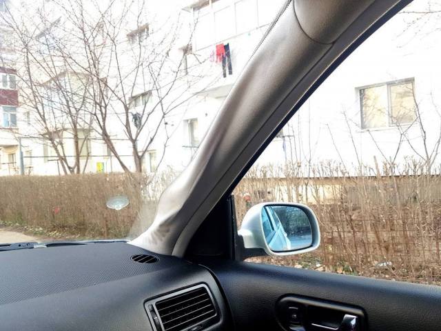

Salutare,  imi poate da cineva cateva indicatii cum dau jos piesa din imagine? Am facut spalare interioara a tapiteriei, aceea e singura piesa la care s-a dezlipit panza. ( As baga o surubelnita in partea de sus dar am zis ca poate se procedeaza altfel). Multumesc
E prinsa in clipsuri. Noi utilizam scule dedicate de scos trimurile, din plastic. Daca nu ai,  poti utiliza o surubelnita,imbracata într-o carpa, etc
