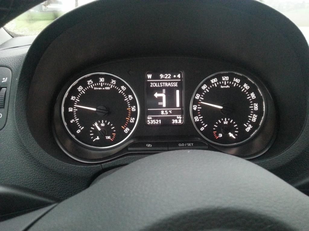

Ala nu e cluster de Blue GT, ci de GTI. Care, IMHO, nu e ok sa fie montat pe o masina cu motor de 1.2 turbo sau 1.4 aspirat. Pe langa ca indica gresit viteza, e ridicol sa ai pe o masina care prinde max 195, un vitezometru care indica 280 km/h.
Si zona rosie incepe din alt punct.
Viteza nu o indica gresit, cand se codeaza indica viteza in functie de cum e afisat pe cluster. Aia cu viteza maxima... eu parca aveam 260 km/h in bord la Golf din fabrica asa ca oricum e egal cu 0.
Singurul lucru de luat in calcul e ca turometrul e gradat diferit, dar asta conteaza doar la revanzare...
240kmh erau de fabrica :D.
Linia rosie mi se pare cel mai important minus. Intr-un moment de euforie sau mai multe poti sa ii dai pana iti intra in limitare si apoi sa realizezi ca limitarea e la 6000rpm nu 7000rpm.
Mie unuia mi se pare cam wannabe degeaba sa pui cluaterul ala pe o ascutitoare. Ii cam +/- acelasi lucru cu badge-ul de GTI pe un 1.4 80CP sau 1.9 TDI...
cel mai important este mfa+ si temperatura de apa...
turometru iti trebuie atunci cand esti incepator [emoji48][emoji48][emoji48]

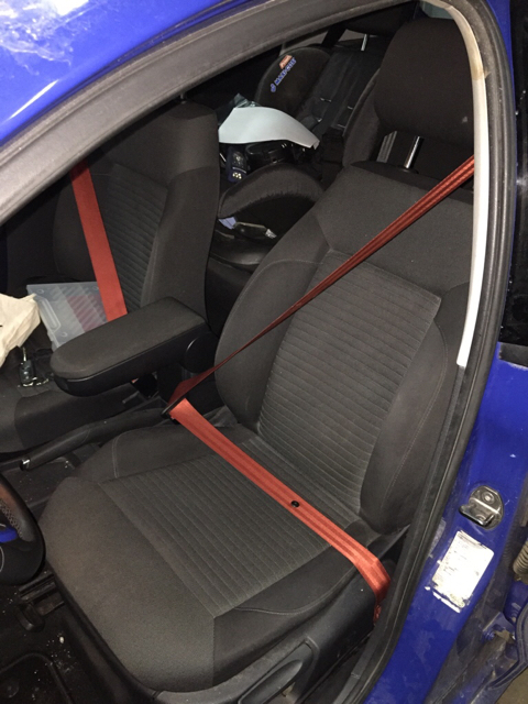

Si pe mine ma batea gandul sa mi le schimb, gasisem centuri de tot soiul de culori la rola de 30 m. in SUA, insa nu stiu cum se schimba.
Nu stiu daca are ceva sau nu de-a face cu capsa pirotehnica, cum se prind pe rola, cum si de unde se da jos plasticul de protectie de pe pilonul B, etc.
Poti da mai multe detalii, te rog?
62E3ADED-F59C-4AFF-AC07-06A550F98B21_zps
din nou poza ca aparent a fost stearsa
daca iei la rola e mai complicat. ale mele sunt de golf 3
nu are treaba cu capsa pirotehnica.
pentru a da jos plasticul se scoate mai intai ornamentul interior de prag, apoi partea de jos a stalpului si apoi partea de sus (sunt toate prinse in cleme (niciun surub)
scoti surubul de jos, surubul de sus si apoi surubul de la mecanism, scoti mufa de la capsa pirotehnica, intinzi cureaua de tot.
e un pic complicat dar nu e imposibil.

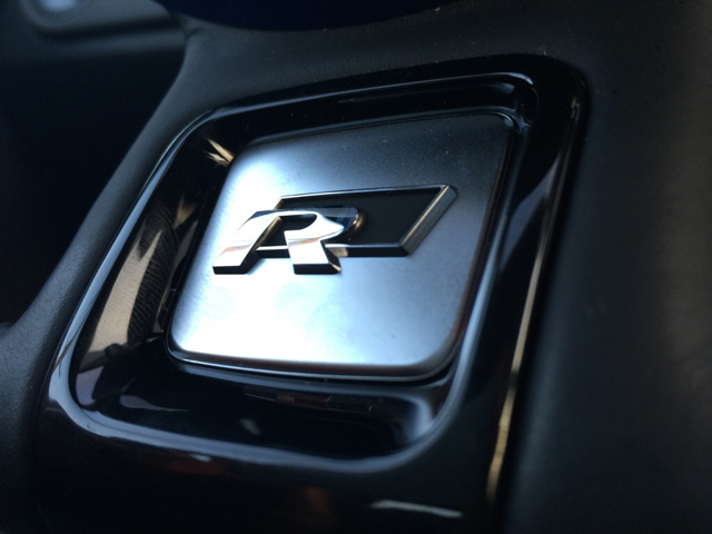

post-137693-14256758653421_thumb.jpgiar m-am plictisit un pic :)
Cam cat costa ?Parerea ta la cald?Merita investitia?
