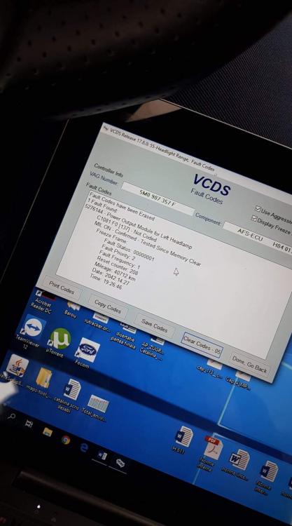

Salutare , am intampinat problema urmatoare
Eroarea AFS imi apare numai noaptea , iar daca virez stanga proiectorul se aprinde pe cand dreapta nu . daca le aprind separat merg amandoua.
Odata cu eroarea in bord functia bend lighting dispare si ea (noaptea )
mentionez ca farurile adaptive isi fac treaba sus-jos stanga-dreapta
 am facut o diagnoza si arata cam asa .
Solutie ?
un scan in engleza nu ai ?
PAre a fi becul de cornering din far. CA tie ti se aprinde si proiectorul, este alta poveste, a fost activat dupa.
cu scanarea m a ajutat un prieten . el asa are interfata se pare .
becul de cornering din far la care te referi este cumva  un H7 din farul mare ?
pana la urma ala trebuie schimbat ?
