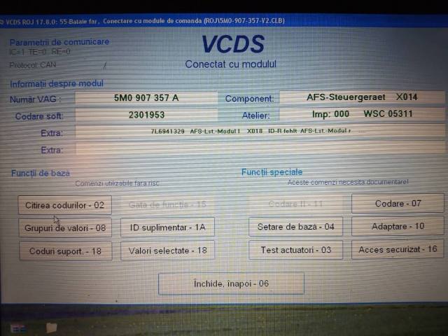

Fa un  scan pe modul 55 si posteaza aici, sa vedem la id ce apare, pe fiecare modulul AFS
cu farurile stinse si motor pornit am pe pinul 4 la fiecare far +12 v
poza de mai sus e cu farurile si modul afs de pe masina donatoare
se pare ca inaintea mea cineva sa  jucat la sigurante  a mai pus ,a mai scos in incercarea de a rezolva faza scurta dreapta unde era ars bobina la xenon. Asta am reusit sa rezolv
Am rezolvat . Era intrerupt cablul verde cu galben la mufa farului drept la pinul 1 ce asigura comunicarea cu modul AFS. Multumesc colegilor care sau implicat mai sus!

Acum am vazut postarile tale, nu aparea modul afs dreapta.... bravo, ca ai rezolvat!
