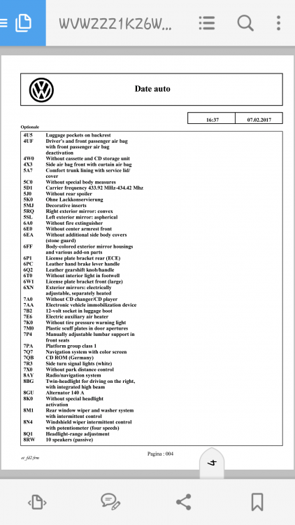

Am rugat un coleg sa-mi spuna dotarile masinii dupa VIN si apare 7E6 Electric auxiliary air heater.
Masina este Golf 5 1.9TDI confortline cu dotari destul de bune: climatizare dubla, computer bord plus (ecran mare), senzor de lumini, ploaie, tempomat, etc. deci ca dotari nu e chel-line insa nu are scaune incalzite. Jetta anterioara avea pachet de iarna cu scaune incalzite si incalzirea electrica functiona.

Are, doar ca nu este cea cu creier la care se poate face diagnoza, este comandata de ecu motor prin 2 relee. Starea lor o vezi pe engine.
