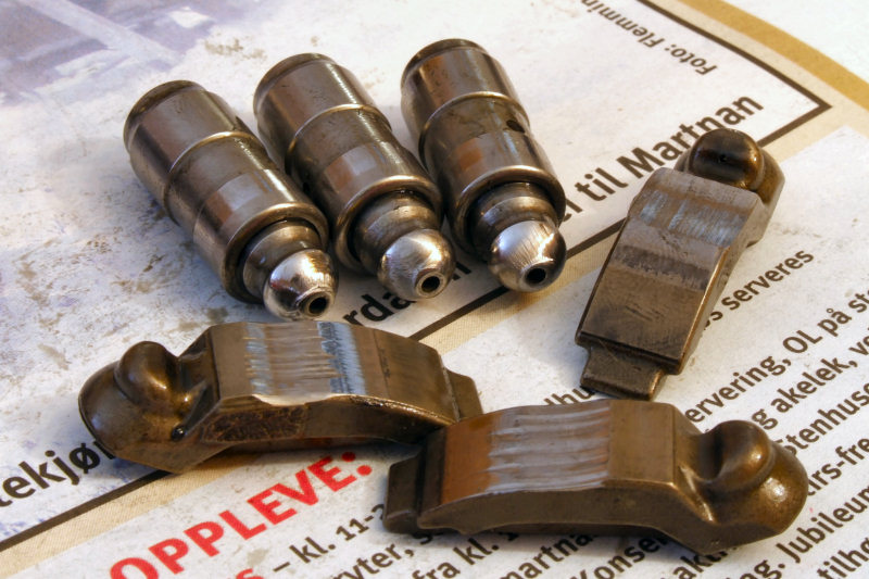

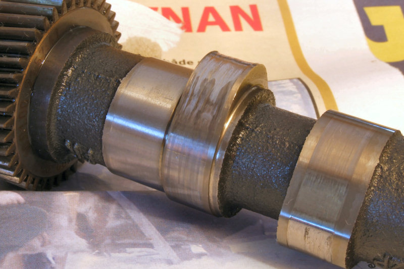

Pozele sunt de pe cod motor AKE, Audi Allroad 2001.

Impresionat raswpunsul si bine documentat ! Pozele respective banuiesc ca sunt de la axe uzate prematur nu?
(Multumesc pentru feedback)
