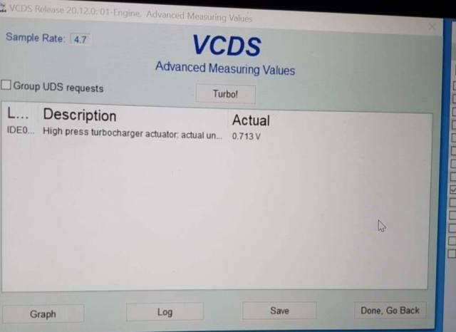

Salut! Ma confrunt si eu cu aceeasi eroare . P2563 - 1.6 tdi 105 / 163k km - 2011

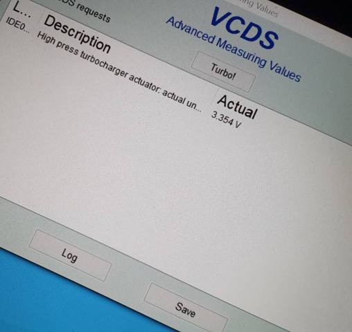

Masina sa zic ca dupa 500km intra in limp mode (clipeste spira) si creste greu in turatii. Dupa oprit repornit merge normal.  Mai nou ramane turata si la  relanti. Dupa pornire relanti normal, plec de pe loc, la urmatoarea oprire ramane turata la 950- 1000 rot/min. Pe eroare vad ca ar fi probleme cu actuatorul. Dar nu imi este clar. Unii spun ca ar fi geometria, altii ca actuatorul, altii ca egr.ul . Ce as putea verifica mai exact? Nu prea mi-e clar. Am rugamintea, cine s-a mai lovit de aceasta problema daca imi poate spune ce pot verifica. Am atasat o poza cu eroarea si valoare actuator pornita/cu contactul pus
Actuator turbina.
Dupa inlocuirea actuatorului, adaptarea se face din vcds la asta? Parca este model electronic fara reglaj mecanic ( pe filet). Din cate stiu, nu este necesara demontarea turbinei. @F l o r i n adaptarea se face pe adapt turbo? Sau este alt canal? Poti te rog sa mi spui? Multumesc
Am inlocuit actuatorul turbo. La fel sta turata
Revin cu lamuriri! I am facut si o regenerare fortata . Sterse erori. Totul ok momentan! Ms colegi!

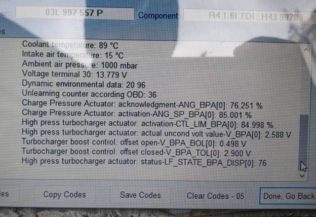

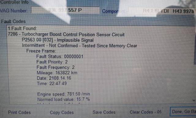

Salutare, in ultima luna am avut probleme cu eroarea P2563, legata de actuatorul turbinei..
Am incercat sa il schimb cu alt actuator OEM dar eroarea persista (apare la intervale de timp neregulate ca si cu cel de inainte cam la fiecare 5-200km)
Am observat in interpretarea din freeze frame data ca apare si voltajul.. iar aici as vrea sa intreb colegii mai experimentati daca acel voltaj este cel citit de actuator..(deoarece stiu ca actuatorul trebuie sa fie intr-un interval aprox ~0.65..0.85V si 3.30..3.90V
009571 - Turbocharger Boost Control Position Sensor Circuit
               P2563 - 000 - Implausible Signal - Intermittent
             Freeze Frame:
                    Fault Status: 00100000
                    Fault Priority: 2
                    Fault Frequency: 1
                    Reset counter: 255
                    Mileage: 122020 km
                    Time Indication: 0
                    Date: 2003.14.29
                    Time: 20:02:36
             Freeze Frame:
                    RPM: 782 /min
                    Speed: 0.0 km/h
                    Voltage: 2.508 V
(log gasit pe net)
iar vcds am citit la mine un voltaj de 14.763V in acel freeze frame data (as posta acea eroare dar din pacate nu o am deoarece a fost facut de catre altcineva)
Oare problema sa fie una de pe partea electrica daca schimbarea actuatorului nu a eliminat problema? Sa fie din cauza voltajului care este in afara intervalului ~0.65..0.85V si 3.30..3.90V?
De mentionat este ca am observat ca mereu mi-a aparut cand masina fie statea la semafor la relanti, fie in turatii in intervalul 800-1300 rpm.
