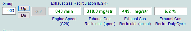

La relanti apare asa:

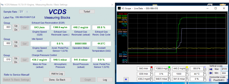

Ce am observat interesant si nu am mai observat pana acum, este ca daca stau o vreme cu ochii pe meas blocks, EGR spec creste dintr-o data la 1388.8 cum se vede mai jos:
daca pisc putin acceleratia, revine la valoarea normala:

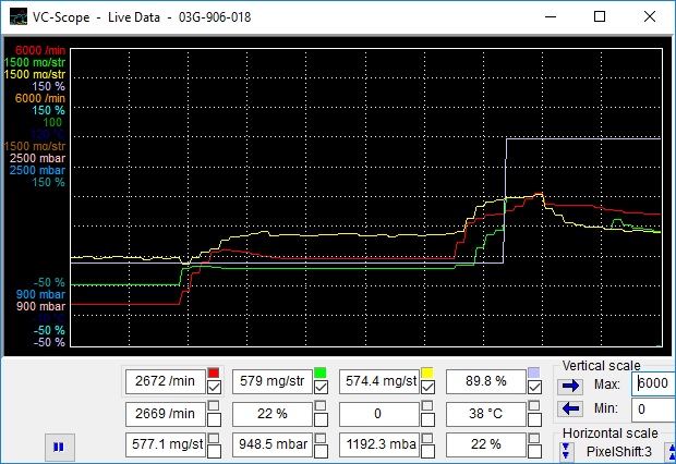

Am facut si un grafic in timp ce acceleram usor:
Si am pus in atasament log-ul in timpul acclelerarii.
Din ce am mai citit pe internet, computerul masoara gazul recirculat prin intermediul MAF-ului. Este posibil totus ca problema mea sa provina de la MAF?

DA, la asta ma gandeam eu acum , posibil un MAF decalibrat sau poate masina are soft facut, si nu e facut ok.
