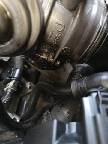

Salutare,și scuze că nu mă pricep sa postez cum trebuie,acum 2 săptămâni sa aprins martorul motor cu mesajul gases Escape acuda al taller (în spaniolă),nu am remarcat diferente de funcționare al motorului fum nu scoate trage că înainte,ce am observat că pe lîngă egr prezintă scurgeri de ulei azi am fost la reprezentanta Seat și mi-au găsit eroare pe egr, mi-au zis că egr-ul defect și mi-au șters martorul(miercuri merg sa fac ITP(itv-aici Spania)doar că doar după vreo 60 km parcurși la repornire a apărut din nou,sunt în dubii sal schimb costă mult aici că nu se complică cu recondiționare,întrebarea mea este de ce scapă ulei și ce trebuie făcut cam așa arată scurgerileIMG_20201031_160336.thumb.jpg.68d9a3982f5c3345dc8eae85a80f9d8c.jpgIMG_20201031_160406.thumb.jpg.739af12ca67bfd0782781ff0217a64b7.jpg
Modificat de Manuel N.
Intră pe oscaro.es, caută codul de pe piesă (038129637D) şi găseşti tot Pierburg (ca şi piesa originală) la nici 70 EUR.

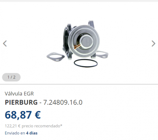

Salutare MyKe și mulțumesc,cu siguranță am să-l schimb cum mi-ai propus doar că nu știu dacă ajunge la timp piesa că pe 11 adică miercuri dimineață am programare la ITP și așa l-am depășit cu 2 săptămâni dacă mă prind amenda e groasa aici(Spania),,nu știu ceva mai rapid daca exista sa pot trece itv-ul,mă gândesc sal dau jos și să încerc să curăț ceva sa merg iară să-mi șteargă martorul și după aceia sa fac liniștit ce trebuie,hm sunt prins la mijloc că și cu epidemia asta e coadă lungă la programări, mâine încerc să văd cu ce scule am la îndemîna  dacă pot da jos egr-ul,totul a apărut așa pe la limita,am sa revin cu rezolvarea sper sa iasă bine și bun sfat MULȚUMESC.
Screenshot_20201106_221914_com.android.chrome.thumb.jpg.7396b9980d049a9531ab3be9f84113f9.jpg
Atentie la quote! Se sanctioneaza - citeste regulamentul. First/last warning!
Te uiţi la o piesă cu alt cod.
Vezi aici: https://www.oscaro.es/valvula-agr-pierburg-7-24809-16-0-1575686-1145-p#/?vid=10803
Mai ai la îndemână şi autodoc.es.
Poţi încerca şi o curăţare temeinică, dar trebuie dat jos de pe galerie. Ai nevoie de 2 imbusuri, de 5 şi de 6. Succes!

Ok am puso în coș am cont pe oscaro și cu lincul dat vad că mi-a dat același preț ajunge la 77€,cu autodoc am ceva experiență dar fiind pe grabă nha mă ia mintea,Mulțumesc din suflet,seara bună.

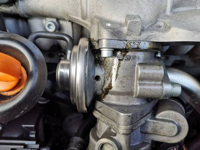

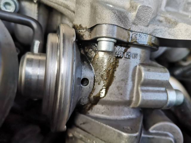

Seară bună tuturor, înainte de a merge sa fac ITP am trecut pe la reprezentanta să-mi șteargă eroarea EGR,,toate bune trecut cu succes,la întoarcerea nici 10Km a apărut din nou martorul,acum am tot urmărit dacă mai lăcrimează ulei la etanșare și spre uimirea mea cred că am găsit cauza se poate vedea in imginea de mai jos.Urmeza înlocuirea cu unul nou.Multumesc pentru ajutor voi reveni cu imagini cu cel nou.
