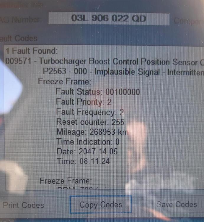

Ajutatima si pe mine va rog cu aceste erori,este vorba despre un passat cc motor 2.0,140 cp cbab din 2010.
P068A-000-open too early-Intermittent
P2563-Impluzuble sigma intermittent
Modificat de Mariob6
Si nu poti posta erorile EXACT asa cum apar pe tester ?
Verifica conector și cablaj, pana la senzor. Măsoară senzorul și în câmpurile de masura, vezi ce valori ai
Din ecu până la turbina?De tras trage foarte bine doar ca apare eroarea asta. Dacă este senatorul se poate schimba numai el?
Modificat de Manuel N.
Nu mai folosi quote. Se sanctioneaza. Citeste regulamentul.
Senzorul e cu tot cu actuator. Cablajul se verifica de la actuator pana la ECU motor
Ma ajuta cineva sa imi spuna si mie care sunt pini din ecu care duc la senzorul turbina?
