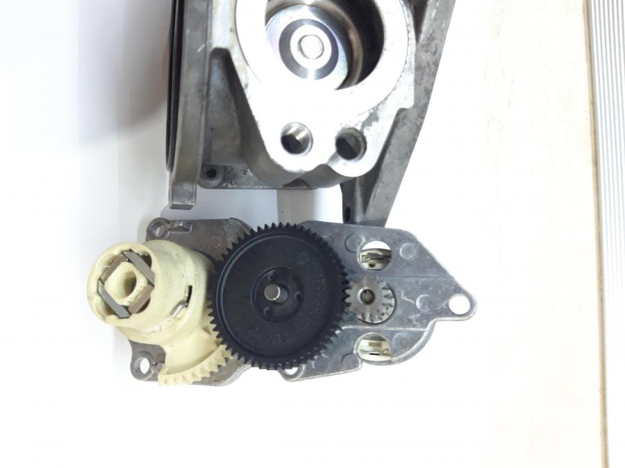

Salut. Am si eu o problema cu EGR ul. Am înlocuit EGR în vara anului 2018 cu unul nou fiindcă celui vechi i s a dus pinionul din interior, iar acum dupa atatea luni primesc următoarea eroare de la EGR pe care am atasat o mai jos
Dupa ce este stearsa reapare dupa ceva timp in special la turație mica. A fost curatat inclusiv de curând si arata foarte bine. Vreo sugestie?

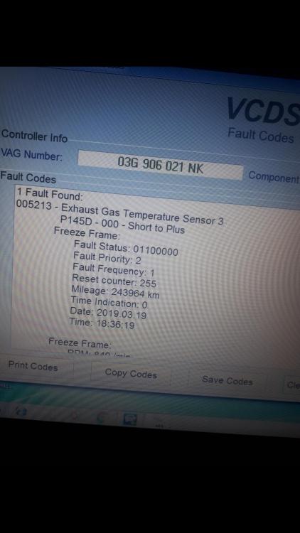

Salut stiti de la ce poate fi eroarea p145d ? Passat b6
Se rezolva prin  inlocuirea senzorului respectiv dupa ce se verifica mufa si cablajul.
Care este senzorul ca nu.mi dau seama ca sunt 3 pe filtru de partucule si inca unu pe turbo ? Care este senzorul de temperatura 3 ?
DAca nu esti sigur care este, scoate cate unul, pe rand din mufe si vezi ce erori mai apar.

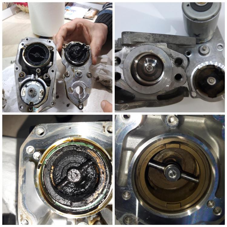

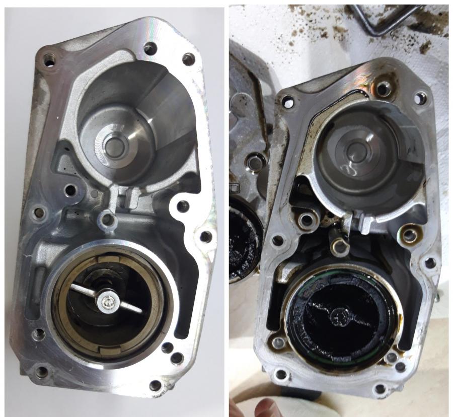

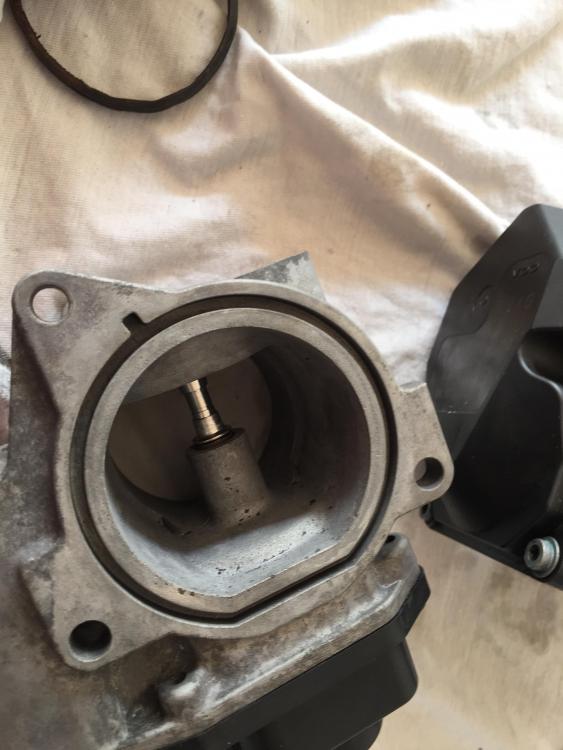

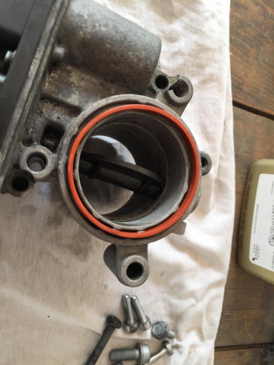

egr_valve_700424_01.jpg.13ae5d9f33422d9f821fa58e5e659949.jpg.a3712212ea595d6a64d9eb348bb0765d.jpgSalutare, azi după ce am inlocuit EGR am hotărât să-l desfac pe cel vechi.
In interior am găsit ce se vede. Se pare că supapa care se dechide căpăta joc iar pe lângă axul acesteia intra impuritati in interior blocand actionarea supapei.
In concluzie, deoarece supapa nu se poate demonta pentu a inlocui oringul, este inutilă curățarea, uleiul și impuritatile vor intra din nou in corpul egr -ului.
Atasez imagini cu egr ul desfăcut

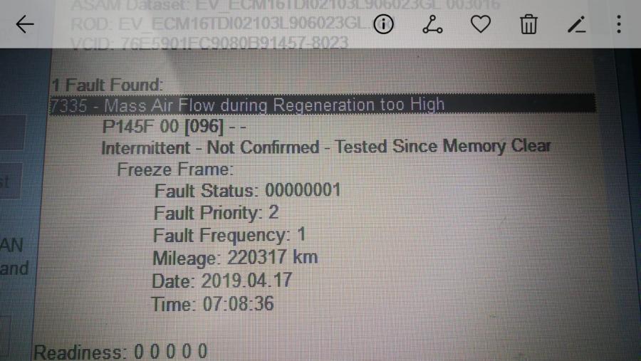

La mașina din semnătura,B6 2010 1.6TDI cu soft de dieselgate,mi s-a aprins intermitent martorul spira galben,in mers constant cu 110 km/h. Am oprit motorul,l-am pornit și nu s-a mai aprins. La o scanare mi-a apărut eroarea din fotografie și atât.
Îmi puteți spune că rog despre ce ar fi vorba,și cât de gravă este problema.

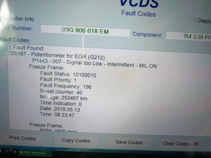

buna seara,
am check engine in bord aprins.   masina in cauza este un B6 2.0 TDI cod motor BMR.   am facut o scanare cu vcds si imi arata eroarea din poza de mai jos.
am demontat EGR-ul si clapeta shut -off. le-am curatat aproape ca noi.   erau pline cu vestitul "magiun"   apoi am demontat si galeria de admisie, la fel de murdara in interior.
dupa curatare si montare la loc, motorul porneste ok, check engine s-a stins din bord, dar eroarea nu se sterge. am facut si recalibrare clapeta EGR.  la fel face.
va rog o idee la aceasta mica problema.
acest potentiometru G212 este cel din capac=ul EGR-ului?  sau este vorba de altul in alta parte a motorului.
cu stima.
Verifica cablajul / mufe , daca sunt ok schimba egr-ul
