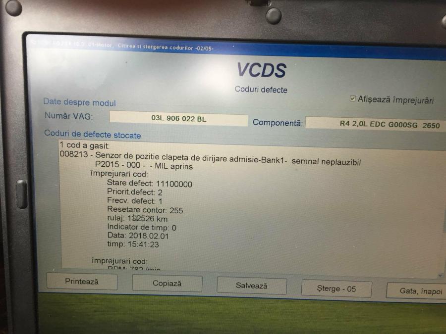

Am o problema cu passatul din semnatura care suna cam asa: Am schimbat azi racitorul de gaze fiindca scapa gaze. De fapt mecanicul a facut-o. Dupa, am facut vreo 20 km si mi s-a aprins intermitent becul de la bujii si am ramas fara putere la motor. Am oprit motorul, am repornit si totul a fost ok. Dupa alti cativa km aceeasi problema, aceeasi rezolvare. Iar a treia oara s-a aprins si check engine. Check engine nu se stinge dupa repornire motor. Am scanat cu vcds si iata ce a iesit. Atasez log-ul. Am citit aici si inteleg ca ar putea fi actuatorul de la turbina?! Mecanicul a zis ca a verificat daca la pornire si la accelerare se misca si cica se misca. Mentionez ca pana la schimbarea racitorului de gaze nu am avut erori legate de motor. Si incearca sa ma convinga ca trebuie anulat filtrul de particule si ....dat o  gaura in el...Va rog frumos sa ma ajutati!!!
Log-SV12WVW-WVWZZZ3CZ8E071215-245630km-152627mi.txt
Cred ca ai un furtun de pe admisie nebagat la locul lui.eroarea spune ca presiunea din admisie nu ajunge la valoarea ceruta.

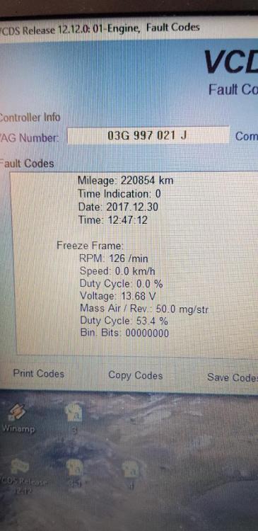

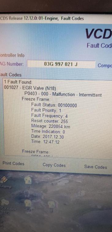

Va salut! Am si eu probleme cu EGR-ul. Acum vreo 2 saptamani a aparut spirala si eroare pe display. Oprit motorul, dupa repornire nu am mai avut probleme. Pe tester....eroare la EGR. Azi acelasi lucru, dar in 5 km mi-a facut asta de 3 ori. A 4-a oara s-a aprins si martorul de problema la motor, care a ramas aprins si dupa repornirea motorului. La a doua repornire, s-a stins si acela si de atunci am mai mers cam 10 km fara sa mai faca probleme. Atasez eroarea.
Va rog sa-mi spuneti daca este o problema electrica, la cabluri/conector sau este EGR-ul foarte murdar?
Atasez si un log, poate ajuta
LOG-01-003-xxx-xxx.CSV
verifica intai cablajul, siguranta... si eventual dat jos si curatat, daca primele doua sunt ok
Salut am aceasta eroare la masina care e rezolvarea ei?
Instaleaza fixul de la diesel geek.com

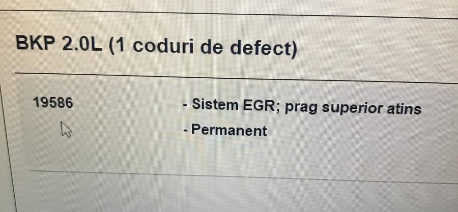

Salut!
Am si eu o problema cu EGR-ul si am facut scanarea cu VAG COM-ul si cu o interfata Delphi si fiecare mi-a dat o alta eroare.Ce at putea fi mai exact,mai ales ca am dat EGR-ul jos si l-am curatit si am scos si in furtunas de vacuum si valve aceea neagra din spate de la racitor functioneaza.

Am desfacut EGR-ul, l-am curatat si cateva luni nu mi-a mai facut nici un fel de problema. Apoi a inceput sa-mi faca probleme la accelerare, pana in 2000 rpm. Pentru o fractiune de secunda imi taia accelerarea (dadea in nas). Am rezolvat initial problema prin montarea acelei garnituri cu orificiul mai mic, dar imi umplea foarte repede DPF-ul. In cele din urma, am rezolvat si am scapat de toate problemele, prin inlocuirea EGR-ului. Acum motorul merge perfect.
