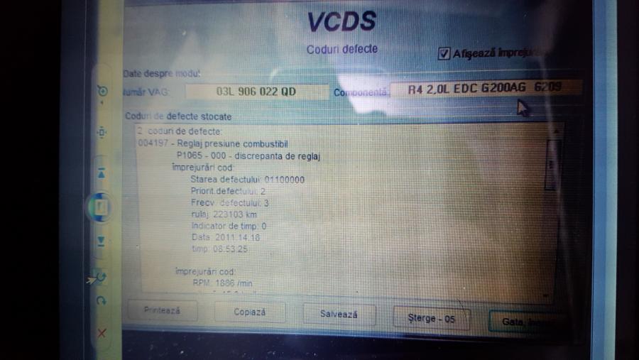

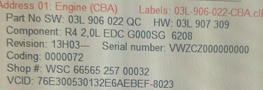

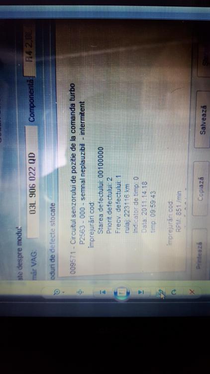

P1065 regulator presiune rampa
P2563 actuator turbo
Verifica piesele inainte de a le  inlocui

  On 21.04.2017 at 10:49, EEXCALADE a scris:
Expand
mai ami apare o eroare intro poza dar nu se vede bn senzor oxigen, asi vrea sa stiu daca are vro legatura sau trebuie schimbate toate

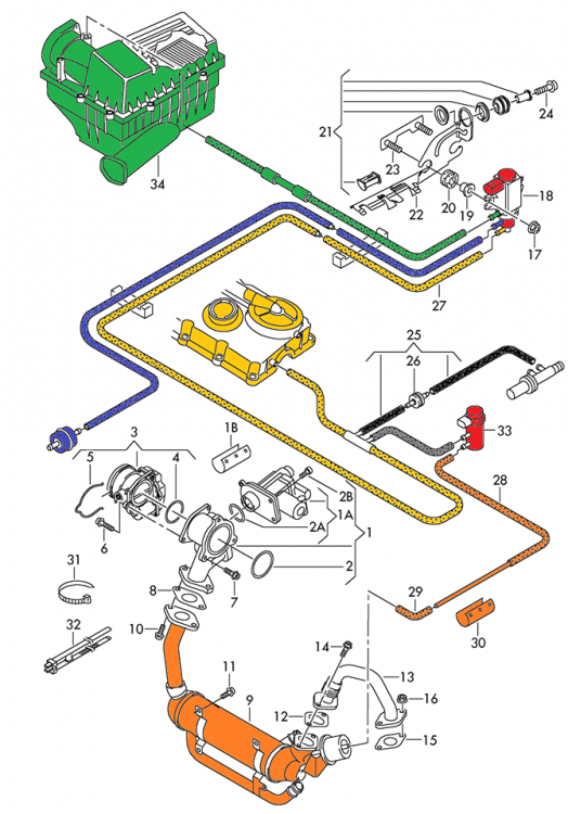

De curand am circulat 30km cu furtunasul de la racitorul de gaze scos datorita unui mecanic plin de atentie. Am pus furtunasul si conducta la loc si am refacut legaturile sistemului de vacuum conform schemei din foto pt ca erau montate aiurea. Actuatorul de la turbo l-am verificat cu un furtunas doar daca culiseaza tija. Am observat ca T-ul mare de langa furtunasul de la poz 26 se cam misca la cuplarea cu pompa tandem.Ma ajutati va rog cu un sfat? Motorul este 2.0tdi BMP cu dpf off.
