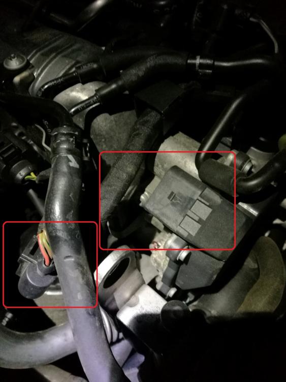

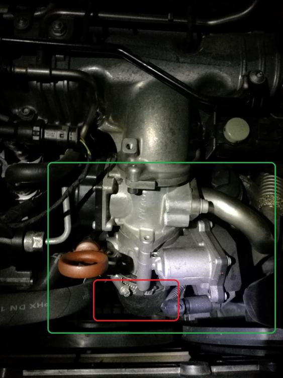

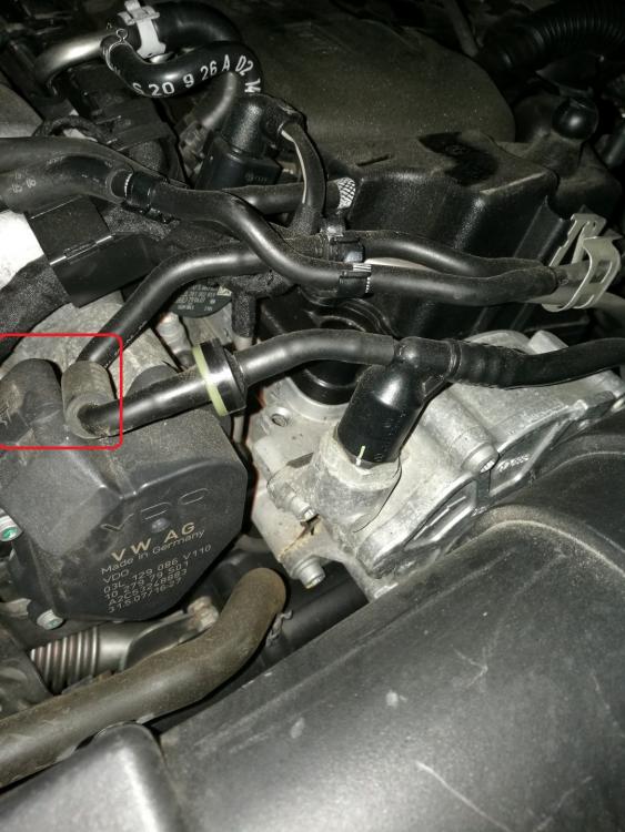

Salutare colegi,
Am fost sa imi fac distributia azi si am inceput sa analizez in detaliu masinutza...lucru care nu l-am facut asa cum a trebuit cand am cumparat-o(foarte urat din partea mea)....bun...am si eu nevoie de ajutor cu urmatoarele:
- In prima poza...in patratul facut cu verde presupun ca este EGR-ul? daca ma insel corectati-ma si spuneti-mi ce piesa ar fi
- tot in prima poza am incercuiti cu verde locul pe unde am niste scurgeri de ulei...nu foarte mari...dar am curatat cu spray si dupa cateva sute de km e la loc...(care ar putea fi cauza...si cum pot sa o remediez?)
- in poza 2 si 3...am observat o mufa scoasa din ceva...acel ceva cred ca este clapeta de admisie? sau ma insel....? daca da....de ce a fost scoasa...mentionez ca nu am nicio eroare in bord....
- in pozele celelalte am valorile care imi apar pe VCDS pe filtru de particule....DPF presupun ca este scos...
-in spatele motorului...mai exact undeva pe langa ce a ramas din DPF(carcasa) este plin de funingine....care ar putea fi cauzele? sa nu fi fost pus filtrul cum trebuie si sa aiba scapari?
Va multumesc anticipat.
De la furtunul gros in sus : prima e clapeta si urnatorul egr-ul pe la care probabil curg vapori de ulei din cauza uzurii.
Mufa scoasa e de la motorasul galeriei .
