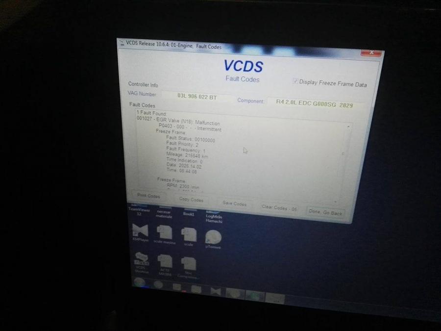

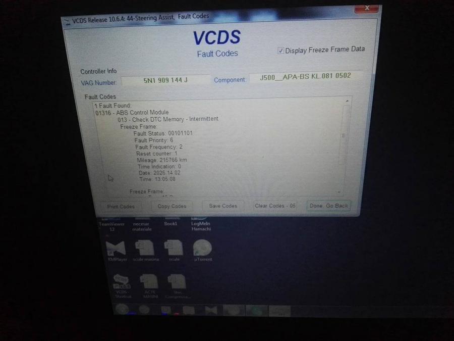

Salutare. Va prezint urmatoarea problema. Vinerea trecuta, la iesirea de pe autostrada Sebes-Sibiu cand am decuplat pilotul automat mi s-a aprins spirala pe bord masina intrand in limp mode. Am iesit de pe autostrada, am oprit si repornit masina iar eroarea a disparut. Dupa cateva ore am facut un drum de inca 70 de km pe autostrada si mi s-au aprins pe bord mai multi martori deodata ABS, ESP, DIRECTIE. Am oprit masina, am pornit-o, au disparut erorile si am plecat spre Cluj fara sa mai am probleme. De atunci am facut cam 400 de km, in principal urban, fara a mi se mai aprinde nici un martor pe bord. Am facut seara dupa ce am ajuns la Cluj scanare cu VCDS si o sa pun atasat erorile. Se poate ca eroarea de la EGR sa aiba legatura cu temperatura de afara? Erau -16 grade in acea dimineata. Multumesc pentru feedback.
din pacate, tocmai pe de ABS nu ai postat erorile..... pe 44 - servodirectie, iti spune ca ai erori pe ABS... care sunt, nu avem de unde sa stim.
Ma intereseaza mai mult eroarea legata de EGR. Am cumparat unul nou Valeo, iar luni o sa il inlocuiesc.

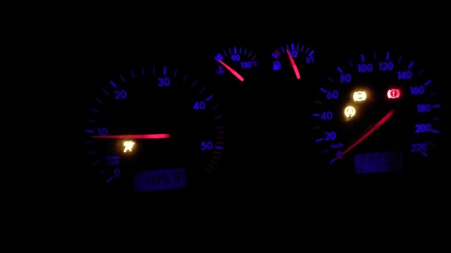

nu ma pricep la masini, iar la diagnoza inca nu am fost programat (ar fi pe saptamana viitoare)
am o problema si va rog sa-mi spuneti daca aveti idee ce ar putea fi (in poza martorii care se aprind) ; martorii nu se aprind mereu
