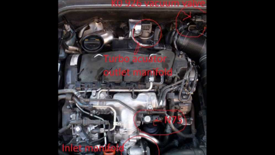

Ai umblat la actuatorul turbinei ? Vezi daca tine vacuum,problema poate fi si de aici.
Modificat de EEXCALADE
sal eexcalade pai acea teva fiind fierbinte inseamna ca nu-i infundata cand am demontat egr-ul vechi era oarece cu calamina zic si eu prin ea ce am observat , dar referitor la adaptarea pe care am facot-o piesei noi a fost ok cu basic settings si apoi select grupul 3 si pedala de accel simultan cu cea de frana in timp ce am comutat basic set.. pe on ? ori ai cumva idee mai sunt si alte setari ce tr. facute cu piesa noua multam.
Vezi daca tine vacuum la actuatorul turbinei ,problema poate fi si de aici.
sal eexcalade si multam fain man ca mi-ai mai dat cateva sfaturi deci am sa verific teava aceea care intra in egr sa vad cat de infundata este oricum avea ceva funingine in interior , dar spune-mi si mie care este actuatorul turbinei piesa aceea care se afla in dreapta in fata langa egr eu am 2,0 CBDC ori spune-mi si mie unde este situata si imi poti spune si mie in mufa de la egr cam care ar tr. sa fie valorile de masurat si are si egr-ul vreo siguranta si ce parere ai de G450 necesita si el sch. in ideea de a scapa de p0401 insufficient air flouw sau asa ceva multam si raman dator cu o bere belgieneasca chiar se pricep astia multam.
multam man deci azi am aprofundat si colcluzia mea este egr-ul clar functioneaza deoarece cand fac cu basic setting  adaptarea se aude motorasul lucrand si am deconectat initial mufa masina mergea normal iar sa inregistrat eroarea p0405 normal nefiind mufa conectata iar teava a ramas rece am conectat mufa am pornit am sters eroarea inclusiv adaptarea de acolo am auzit lucrand motorasul iar teava sa infierbanrat deci lucreaza iar ideea cu conexiunea cu cablajul zic si eu ca pica acum ramane de verificat partea vacumatica si actuatorul de la turbina banuiesc si eu ca mai pot fi responsabile de P 0401 .
