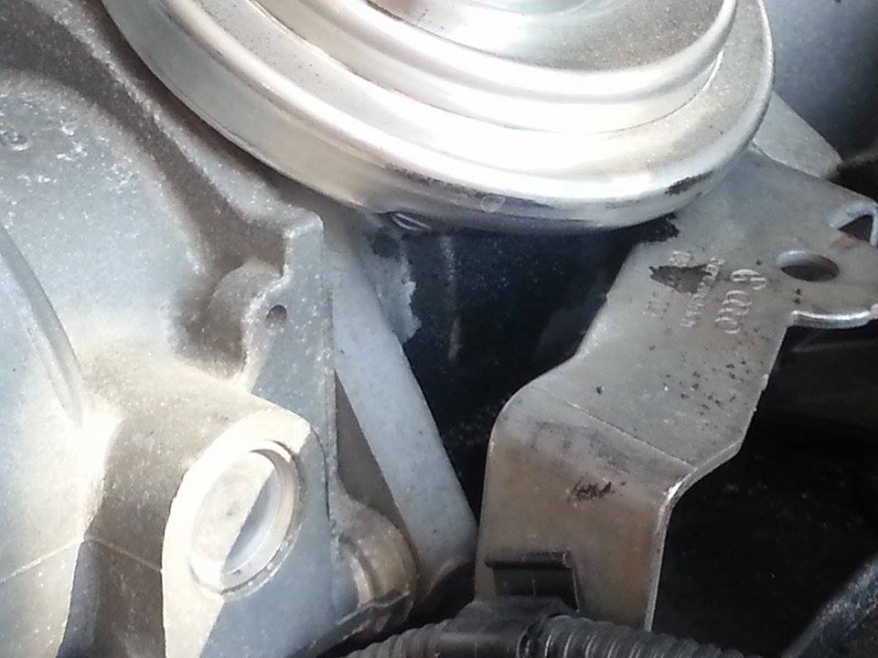

nu e sparta total, probabil - verifica capsula de la actuator, daca tine vacuum-ul
foto 2
foto  1
Am pus foto sa stiu care dintre cele 2 ar fi cu problema.
Trebuie verificat cu ceva special daca tine vacum ?
Modificat de amdmarian
Cea care scrie foto 2 are un furtunas mai la baza il scoti bagi altu tragi aer si pui limba sa vezi daca tine vacuum asa iti dai seama daca e sparta membrana. Si eu l-am schimbat ca era sparta membrana si imi aparea spirala in bord

Da am verificat cu un furtunas sa trag aer si sa tin pe limba da nu tine deloc tragi aer fara sa tina vacum
Multumesc baieti  a venit piesa 695 lei comandata la un service din oras manopera 0 am montat singur am probat 300km fara probleme erori becuri.
