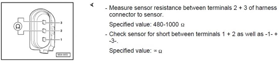

Salutare. Am gasit intr-un document cum se masoara senzorul de turatie (atasez poza). Eu am masurat un senzor nou si in prima faza arata zero. La a 3-a, a 4-a masuratoare arata 280 ohmi, dar doar pentru o fractiune de secunda dupa care revine imediat la zero. Aceeasi valoare o arata pentru scurt timp, dar doar o data la 2-3-4 masuratori consecutive. Ce gresesc? Ce nu este in regula? Nu ar trebui sa arate constant rezistenta? Multumesc.
