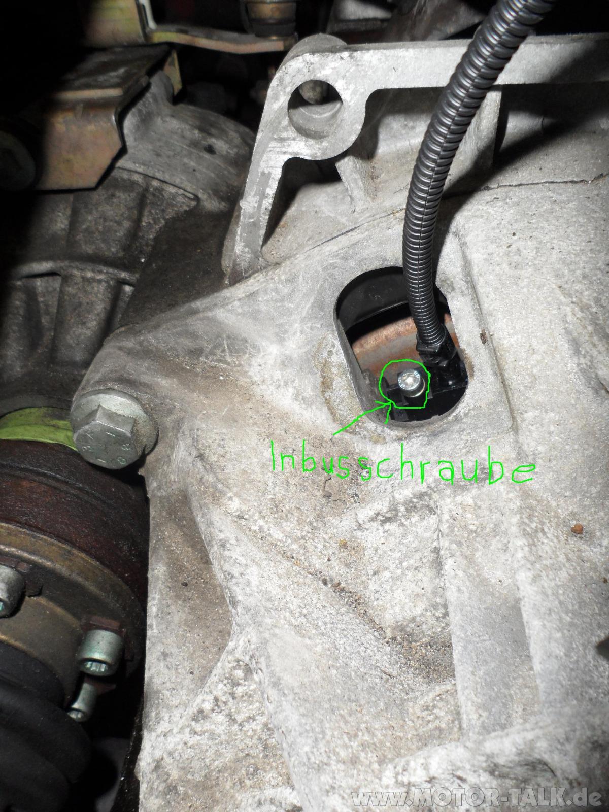

da, unde se afla aceasta mufa pe masina....? :D daca se poate si o poza e f bn
am inteles ca acest senzor are un surub cu imbus (ce marime are imbusul?)
multumesc
Te ajuta?
post-1788-0-42866200-1400771664_thumb.jp
Modificat de Al Bundy
Sau aici
post-130029-0-64520700-1400774598_thumb.
post-130029-0-67852300-1400774649_thumb.
multumesc  :icon_bounce:
