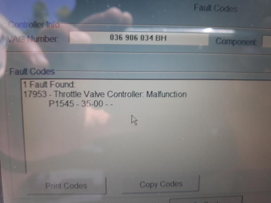

Am o problema am un golf 4 1.6 16v azd si  daca acelerez brusc se opreste am pus testerul imi da eroare asta ma poate ajuta cineva ce senzor sa fie dus sau ce poate fii.
Verifica cablajul sa fie ok , clapeta sa fie curata ,incearca un basic settings daca poti face, posibil sa ai nevoie de o clapeta noua
laurentiuaurel83
Ok imi cer scuze  o sa verific clapeta revin
laurentiuaurel83
Am revenit, am fost am adaptat clapeta s-a uitat un baiat, la fel face se opreste si aceeiasi eroare are ce ma indrumati sa fac
Clapeta a dat-o jos baiatul ala sa o curete? Ca degeaba-i face adaptare daca pe partea ailalta clapeta e imbacsita. Da jos clapeta, fa-i o curatare astfel incat sa te poti barberi in reflexie, o pui sus si-i faci adaptare. Daca si atunci ai problema trebuie eventual sa incerci cu alta inainte de a cumpara una noua sa fii 100% sigur ca e de acolo si nu de la ceva cablu intrerupt pe undeva. Si daca cu o clapeta noua nu mai ai eroare atunci sti ce trebuie sa faci.
laurentiuaurel83
Da a curatato a si adaptato dar tot asa face se opreste cand accelerez .Acum mia zis ca este dus senzorul de pe axul cu came nu stiu ma duc sa il schimb si pe ala sper sa merga .Revin
