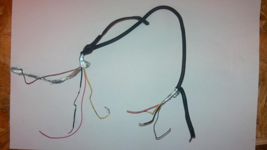

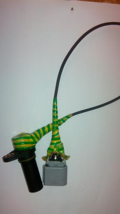

Am rezolvat problema, a trebuit sa inlocuiesc senzorul G28. Nu senzorul in sine s-a defectat, ci cablul sau, s-a deteriorat inauntru, s-a "copt" probabil de la caldura si firele au intrat in scurt circuit.
Fiindca pe parcursul acestei operatii am intâmpinat ceva probleme, as vrea sa le expun aici, poate vor fi folositoare si altora.

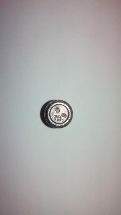

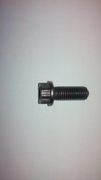

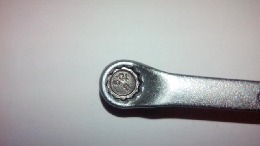

1. surubul cu care se fixeaza senzorul G28, cel putin la mine la motorul AXR nu este chiar asa de special cu am crezut eu ci necesita doar o cheie tubulara sau inelara cotita, de 9 mm., insa neaparat dubluhexagonala, cu 12 muchii, nu una hexagonala obisnuita. Eu am a avut doar o inelara cotita, si din cauza spatiului de manevra mic, am cresut initial ca nu se potriveste, nu puteam sa o introduc pe capul surubului, In final am gasit o pozitie convenabila,

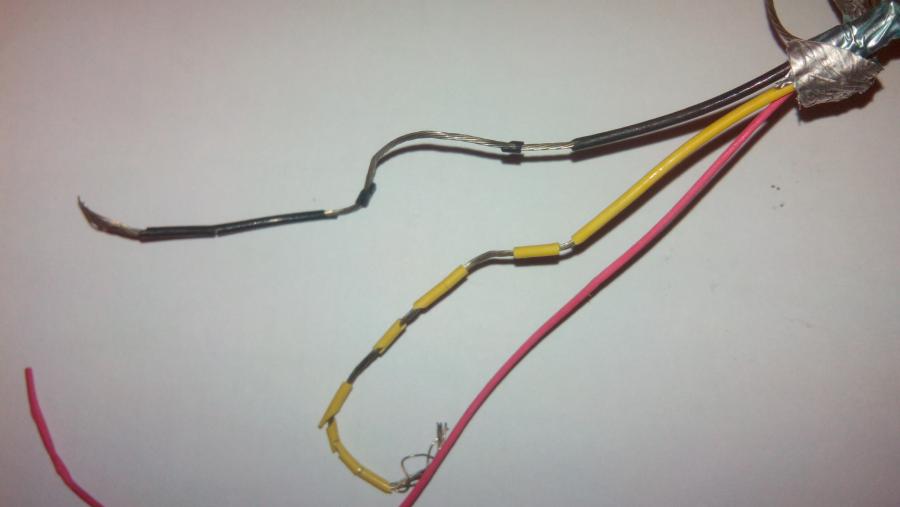

2. Iata 2 imagini cu aspectul interior al cablului senzorului. Se observa izolatia crapata.
3. O alta problema importanta in opinia mea este aceea ca de fapt legaturile senzorului la mufa nu sunt chiar ca in link-ul pe care l-am postat eu sau ca in poza pe care a postat-o userul tampao, in penultimul post de pe pagina anterioara.
De fapt senzorul este legat intre pinii 1 si 2 (nu intre 3 si 2 cum arata link-ul si poza) iar pinul 3 este ecranul/ masa si nu pinul 1 ca in link si poza.

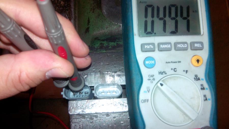

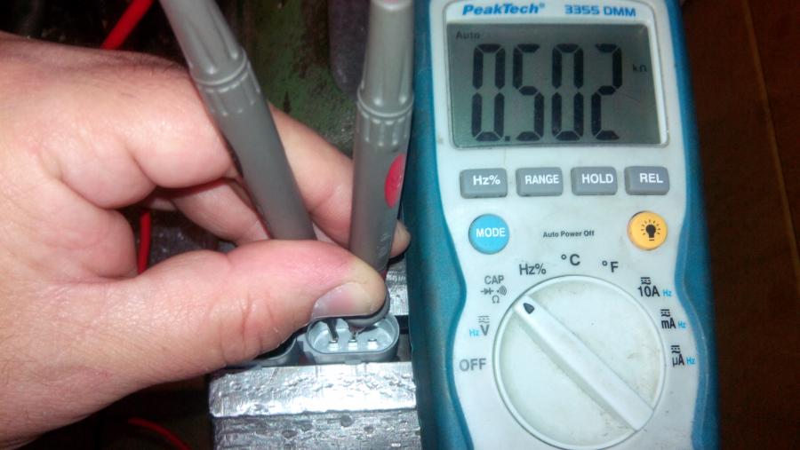

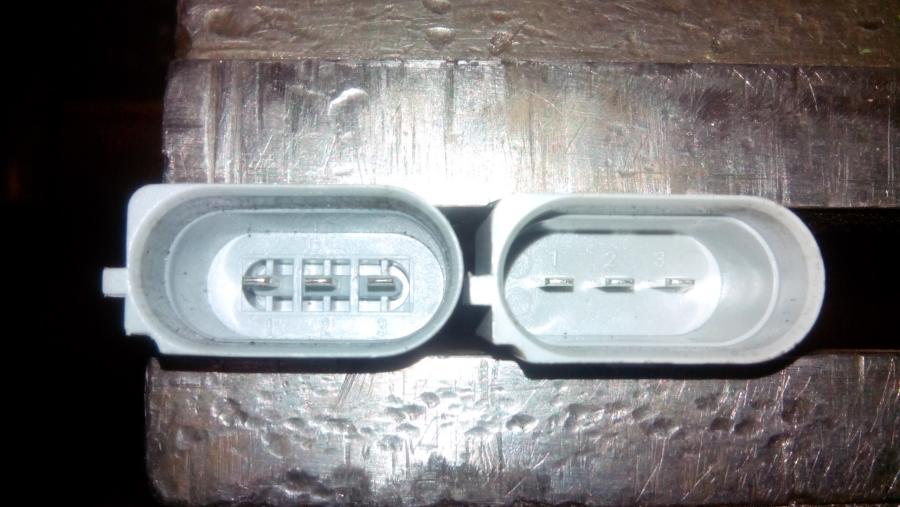

Iata o poza cu mufele celor 2 senzori ai mei ,adica cel vechi, original al masinii in stânga si cel nou in dreapta. Se pot citi cu oarecare greutate este drept, cifrele din dreptul pinilor adica de la stânga la dreapta 1 ,2 si 3, la fel la ambele mufe. la mufa veche/stânga, cifrele sunt sub pini, iar la cea noua/dreapta, deasupra lor.IMG_20170523_075046.thumb.jpg.2a2e46baaf813838e5a3a9c4b3564f87.jpg
Urmeaza doua poze in care se observa, un ohm-metru conectat la fiecare dintre mufe la pinii 1-2. Ohm-metrul arata o valoare de cca. 500 ohmi ceea ce este in regula, adica valoarea rezistentei bobinei senzorului. Altfel spus senzorul este legat intre pinii 1 si 2 nu intre 2 si 3. Intre pinii senzorului si ecran/masa valoarea indicata de catre aparat este infinit, adica este in regula. Am putut poza si senzorul vechi, fiindca doar din curiozitate, l-am disecat usor usor pâna când am ajuns la contactele unde se legau firele vechi si i-am inlocuit cablul. Acum masina porneste si cu acest senzor.

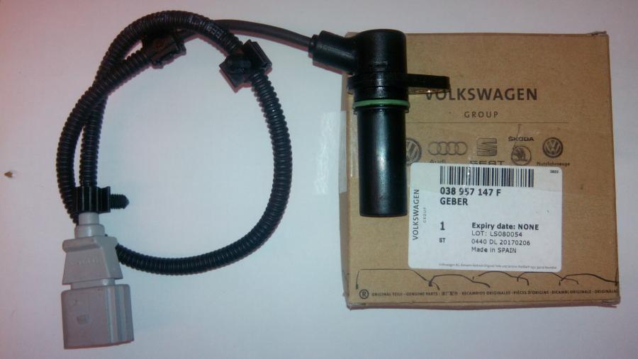

In final avem 2 poze, una cu senzorul nou si una cu senzorul reparat la repezeala, repet numai din curiozitate, pentru a fi sigur ca nu senzorul ci numai cablul este defect. Nu recomand nimanui acest fel de reparatie ci inlocuirea senzorului. Pacat si stupid in acelasi timp ca nu se strica senzorul, insa se defecteaza cablul lui. si vorbim despre un zenzor fara de care motorul nu porneste cu niciun chip!

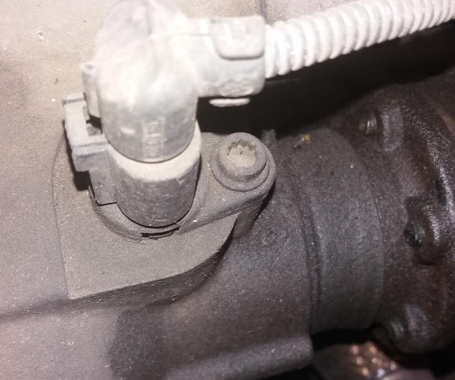

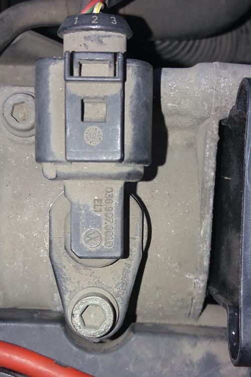

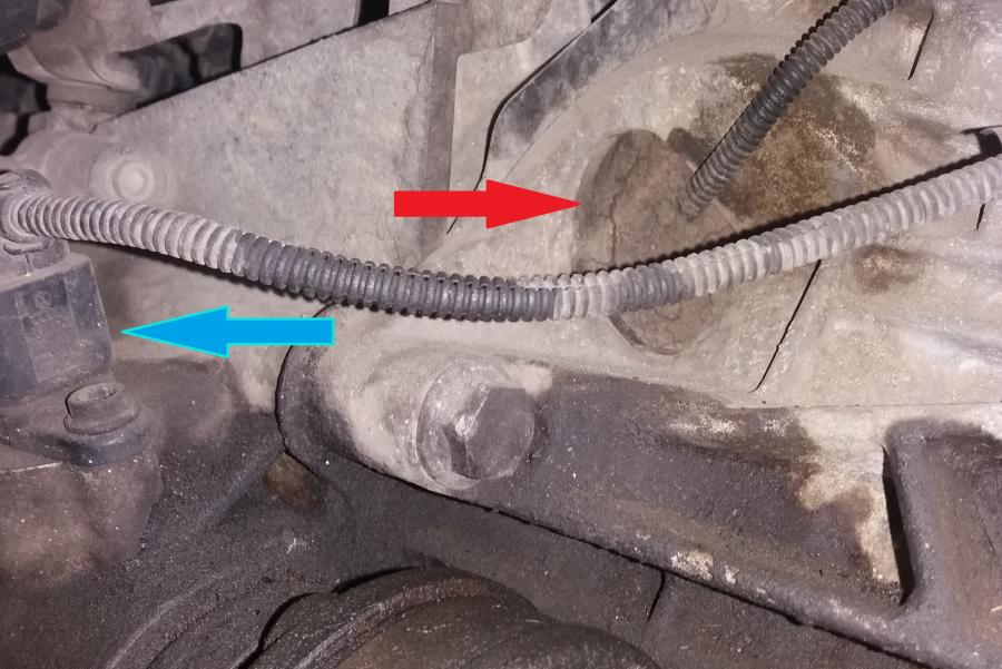

imi poate spune ce senzor este acesta la o skoda fabia 1,4 cod motor aub? eu cred ca ar fi g28 si sa verific cablajul, mufele sau pe el. Am simptomele ca ar fi defect, mi l-a dat pe tester mai demult, nu am facut nimic in privinta lui si acum am ajuns sa schimb bjiile, fisele si bobina de doua ori, iar in continuare imi da eroare pe bobina si misfire pe cilindrii 2 si 3.
O poza mai de departe? Sau macar culorile firelor ?
E senzorul pentru vitezometru ala.Nu e nici un G 28.
mersi.langa acela am mai gasit un senzor(cred ca senzorul g40 indicat cu sageata rosie).
si am mai gasit unul chiar langa bobina(cred ca acesta este g28).
eu il cautam pe jos prin spate si el era chiar sub nasul meu.
Cum il pot verifica?
