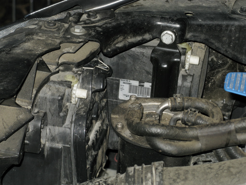

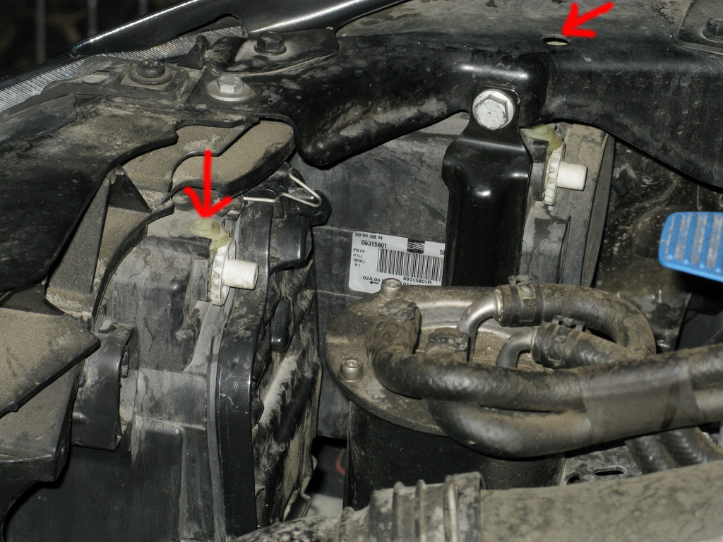

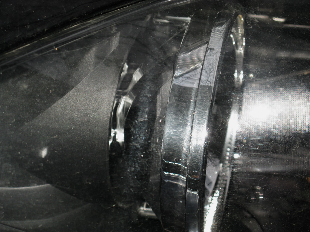

Am facut si fotografii ca sa vedeti despre ce vorbesc.
Farurile sunt cele cu care a venit masina.
Vedeti lateralul oglinzilor si faptul ca nu exista o prindere de ele care sa poata orienta oglinda stg./dr.
De asemenea se observa ca oglinzile sunt complet independente, nu se poate actiona un surub intr-un capat al farului si sa actioneze oglinda din capatul celalalt.

Eu vad amandoua suruburile clar, nu stiu cum nu le vezi tu.

Oglinzile o sa se miste impreuna cu plasticul acela negru din spate in care sunt prinse.
Ti-am spus toti, eu, starchaser si Al Bundy cum se regleaza farurile. Daca nu vrei sa incerci, e problema ta. Intr-o singura situatie nu merge reglarea farului pe una din axe, adica vertical sau orizontal, daca mecanismul a fost fortat si rotita dintata nu mai actioneaza mecanismul. Mi-am reglat farurile singur de cateva ori pana acum si am ajutat cativa prieteni. Succes la reglarea farurilor.

Am atasat o imagine din ETKA cu farul, la care plastic te referi tu Al Bundy?
E ala negru cu striatii.
