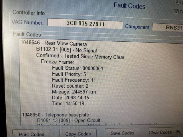

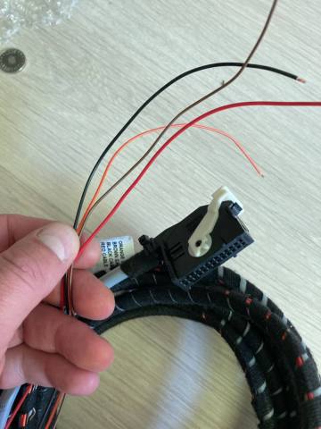

Salutare, din nou. Am comandat cablaj nou, mi-a sosit astazi, si am zis ca inainte de a-l monta, sa fac o proba. In momentul in care am demontat unitatea RNS 315, in mufa in care trebuia sa introduc conectorul cablajului, era deja un alt conector (prima poza). L-am scos, am bagat conectorul cablajului care vine din modul, am codat camera, insa pe display nu apare nimic, doar eran negru, si un buton de optiuni. Banuiesc eu ca firele libere din poza 2, trebuie legate la o alimentare, nu? Ma puteti ajuta cu o schema electrica?

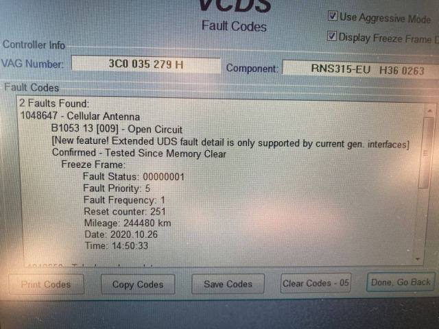

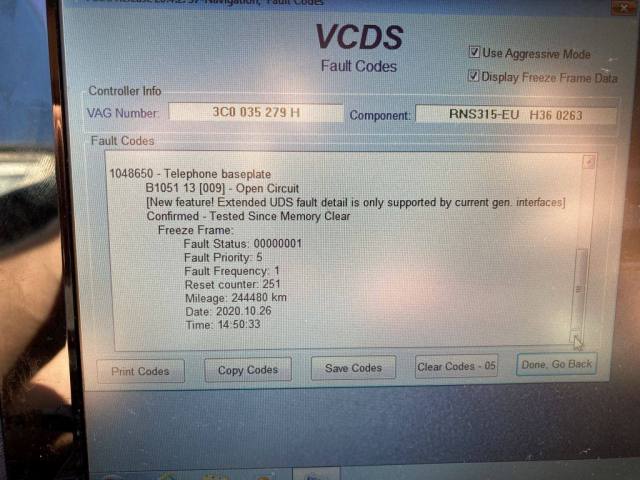

De asemenea, am facut o scanare cu vcds, cu conectorul de care am zis mai devreme ca era in mufa de 26 pini a unitatii RNS scos, si am alarmele din a treia poza.

Da, sunt alimentarile, reverse, etc
Imi poti spune care unde trebuie legat?  De asemnea, erorile in care am zis in postul anterior, cum se pot elimina, daca in RNS inserez conectorul pentru camera?
Erorile de mai sus nu au legatura cu mufa camerei, sunt de la telefon
Stiu ca nu au legatura cu mufa camerei, ci cu mufa pe care am gasit o in RNS, cand l-am demontat.
Marius, eu nu pricep care e problema cu ele. Mai explica, ca poate ma prind....erorile nu se sterg?
Legat de cele 4 cabluri, e + si - si 2 de la can. Daca nu reusesti cu cablajul, roaga pe cineva de la un service cu etka.

Florin, am cumparat  camera highline cu modul, apoi am cumparat cablaj pentru acestea. Inca studiez unde trebuie conectate cele 4 fire libere.
Referitor la acele alarme, am scris mai sus cum au aparut. Am vrut sa fac un test camerei inainte de a o monta, iar cand am demontat RNS-ul, in mufa in care trebuia sa introduc conectorul care vine din modul, era alt conector, cu cablu. L am scos pe acesta, am
introdus conectorul din modul, si am codat camera. Am facut apoi si o scanare, am descoperit acele erori, pe care nu le am putut sterge, decat dupa ce am reinserat conectorul initial in RNS.
Intrebarea mea era, dupa ce voi reusi sa conectez camera, daca reusesc sa elimin acele alarme, avand in vedere ca va ramane neinserat conectorul care era initial in RNS.
Ai plus, minus si firele de can, le poti lega in spate la rns.

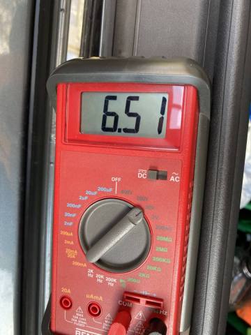

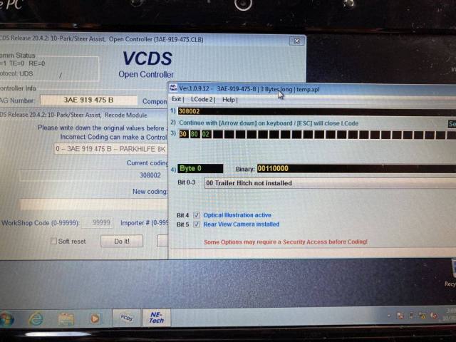

Am conectat camera dupa cum am marcat in prima poza, va rog sa imi spuneti, daca este corect. Nu pornea camera cand treceam in mers inapoi, asa ca am mai facut cateva verificari (continuitate fire), si sunt ok. Cu multimetrul am gasit ca alimentarea camerei, care vine din mufa mare din modul, este 6,5 V, clar prea putin. In mufa mare care intra in modul, tensiunea care vine din HU este 12 V.

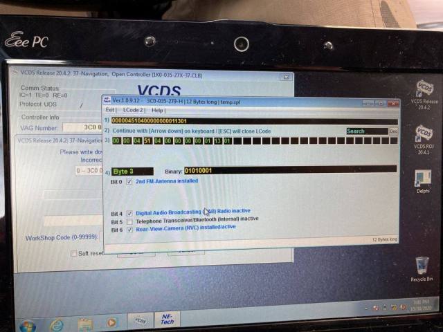

Am mai incercat sa codez camera, dupa cum puteti vedea in poze, insa tot nu am reusit sa o fac functionala. Am afisat si o eroare, pe VCDS.
Ma puteti sfatui ce sa fac mai departe?
Pare bine conectata.
Pe can gateway si pe parktronic, codezi camera instalata
