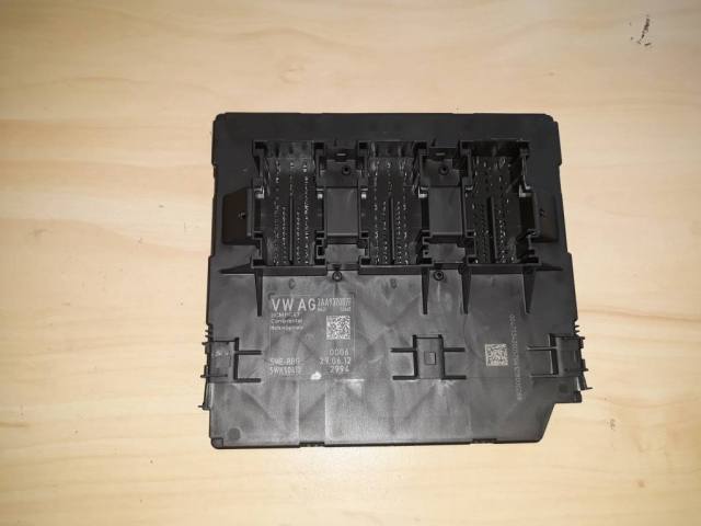

Salutare

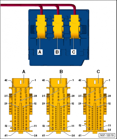

Poate cineva sa ma ajute in ce pini trebuie trase firele de la cornering la un passat B7 2012? Firele din proiectoare masa este comuna si celelate S+D in ce pini trebuie trase? Am mai inteles ca ar mai fi un fir pana in blocu de lumini. Atasez poza
Beniamin Hurubas
Am mai aflat intre timp ca BCM meu nu suporta aceasta functie de cornering. Al meu este 3AA937087F ce serie mi-ar trebui sa suporte?
Pinii pentru stanga si dreapta de la cornering vin in din pinul 25 din BCM  mufa Neagra vine la pinul 7 din  mufa care pleaca spre Bara
                                                                                                  pinul 25 din BCM mufa Maro vine la pinul 5 din mufa care pleaca spre Bara
                                                                                                  Pinul 5 din blocul de lumini la ce pini din BCM vine???
Din blocul.de.lumini...pt cornering.? Nu au legatura. Poate pt proiectoare....
Si ma indoiesc ca 087 nu suporta, se face

Daca suporta de ce lipsesc pinii 25 de la mufele A si C? nu acolo trebuie puse firele de la cornering?

Pinii 25 sunt pentru proiectoare ceata.
Lampile ptr cornering sunt separate de proiectoare,pe pin 43 conector C ptr stinga si pin 2 conector A ptr dreapta.Bine..se poate coda sa faca cornering si pe proiector..
Firul pentru proiectoare merge din pin 5 buton in pin 21 conector A BCM.

1627716192_SchemaBCM.thumb.png.85c11d7b6d7af04de7cc38177fa6315b.pngEste corecta aceasta schema? Pe masina sunt invers A cu C.  La Bcm meu se pare ca nu am acesti pini care mi i-ai  spus.

Deci pana la urma vorbesti despre proiectoarele de ceata?
Eu am impresia ca ai cam incurcar problema. Lampi de cornering suporta, proiectoare e posibil sa nu.
Cornering nu are treaba cu butonul se aprindere faruri,  adica nu ai conexiune de facut acolo
Beniamin Hurubas
Eu vreau doar cornering.
Daca suporta cornering unde trebuie puse firele? In ce pini? Poza atasata de mine(postata de dumneavoastra mai demult) este corecta cu schema BCM? Se pare ca mufele sunt invers.
Spido a spus ca pinu 43 in conectorul C si pinu 2 in conectorul A, dar in modulul meu nu am acesti pini.

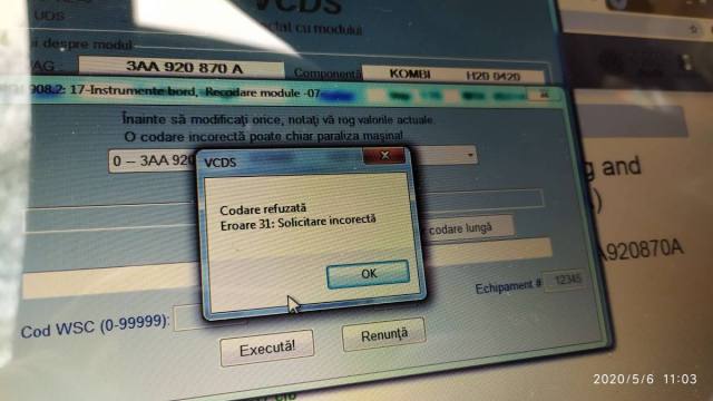

Salut colegi. as dori si eu informatii daca se poate in legatura cu montarea unui senzor de nivel lichid parbriz pe B7 2011 ceasuri normale.

Pin 17 si 20 in conectorul ceasurilor de bord. Va trebui gaurit vasul in locasul oem.

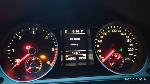

Sincer nu am verificat. exista posibilitatea sa aiba si doar sa il activez ? bidonul este cel mic si cand se termina nu imi apare in bord, d-aia ma gandeam ca nu exista fizic senzor si tocmai d-aia am intrebat aici la colegii experimentati inainte sa ma apuc.

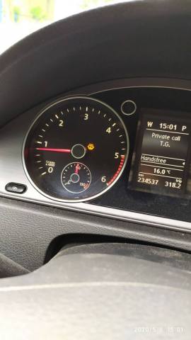

pune o poza sa iti vad ceasurile.....contactul sa fie pus
Modificat de Manuel N.
Nu era nevoie de quote. Se sanctioneaza. Citeste regulamentul.
F l o r i n

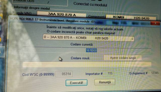

Fa poze.acum sa vedem codarea ceasurilor. Cu vcds ul, pe modul 17. Ma indoiesc ca iti lipseste senzorul......

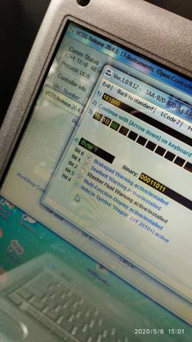

Am făcut poza. Ideea e că am un vcds clona mai vechi și nu am informațiile la long coding. Mulțumesc

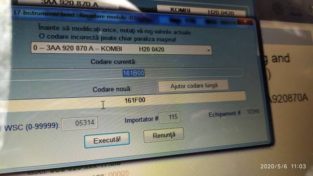

Cred că am găsit codarea care trebuie. Bifat byte 1 bit 2. Dar clona mea cea bătrână refuza sa colaboreze.
@Razv911 daca nu folosești interfete originale ne faci sa ne batem capul degeaba.
Citeste si regulamentul!
@Manuel N. Scuze. Pe aia o aveam la îndemâna atunci. Am ajuns acasă la aia originala. Am codat și s-a aprins becul... Acuma mă duc să umplu bidonul că nu știu cât e in el ? daca nu se stinge îndemână că nu am senzor nu?
