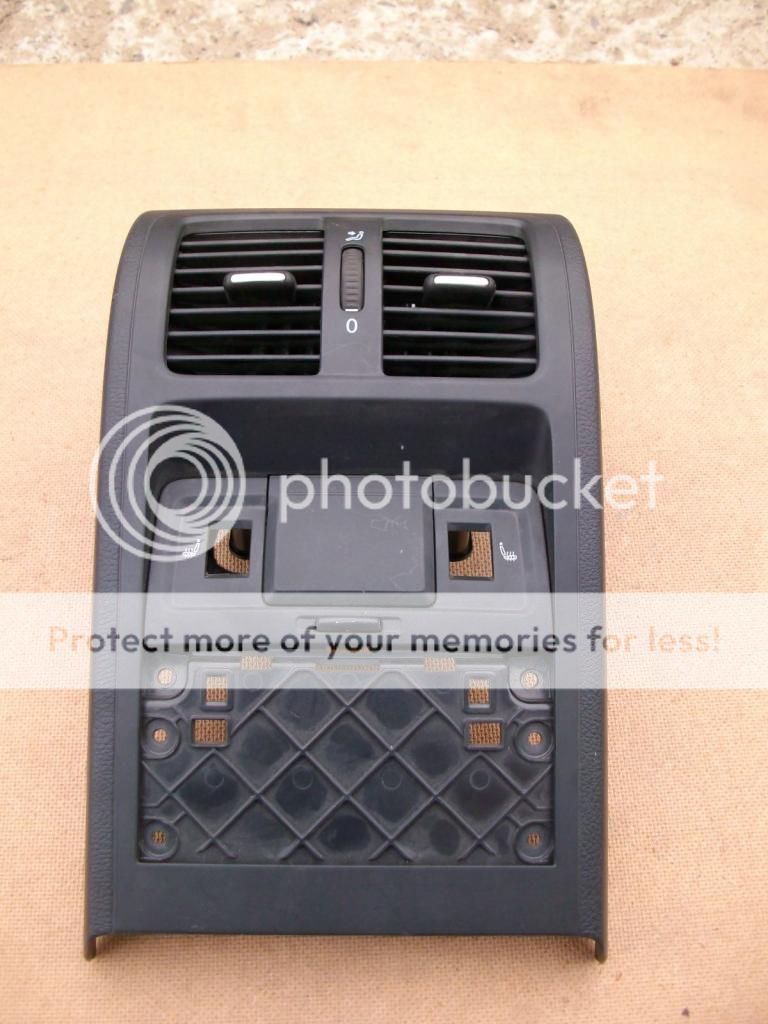

acum doua saptamani mi-am montat la mine, invertorul din cotiera - din spate..... normal ca se poate monta.....
e super cu el... mie imi place ca e original, ca sta la locul lui....altfel, ma enerva la drum, sa stai cu invertoare prin masina, etc... ca sa incarce cate ceva....uite poza cu ce am montat la mine.
Pregatesc si incalzirea in bancheta spate, am precablat masina, am montat butoanele.
Din pacate spatele de cotiera care l-am luat de la dezmembrari impreuna cu invertorul, a venit cu ceva zgarieturi....fapt pentru care l-am traforat si montat pe al meu.
Salut, te rog ajuta-ma cu mai multe detalii referitor la legaturile de la priza normala de 12v la conectarea invertorului din imagine.
exista posibilitatea sa scot mufa de la priza rotunda de 12v si sa o conectez la cea de 220? sau trebuie sa tai firele si sa le leg?
MAi ai de tras un fir pentru invertor.
Ma ajuti te rog cu mai multe detalii de unde il trag ala ?
