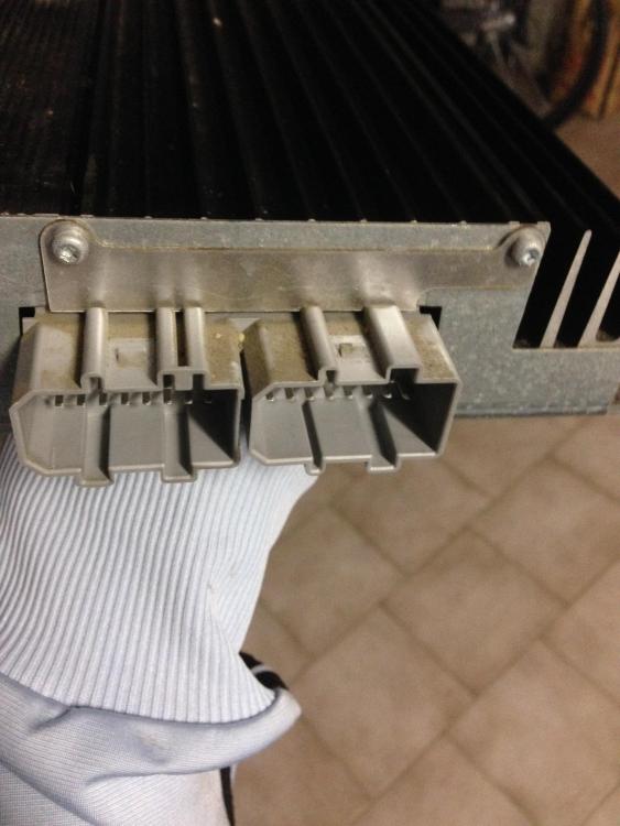

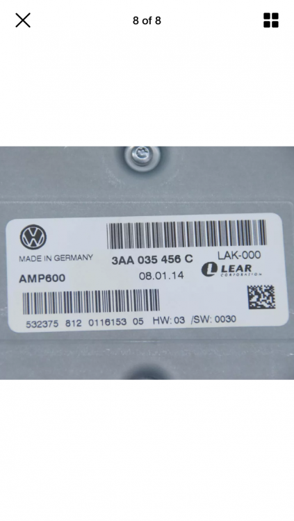

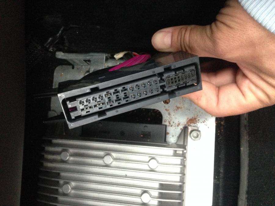

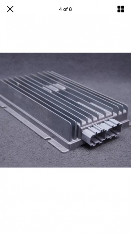

Salut . Din fabrica am VW Sound dar as vrea sa trec la dynaudio . Mi-am cumpărat sistemul complet de B6 dar am observat ca mufa amplificatorului de pe b7-le meu este diferită. Ma poate ajuta cineva cu o schema pt a individua pinii ?! Acum câțiva ani aveam B6 si mi-am instalat de la zero dynaudio dar de data asta sunt putin in ceata . Ma așteptam sa fie plug & play .
Deci, trebuia sa-l cumperi de pe b7....
Cum a fost un pret de ocazie (70€ tot sistemul )   nu m-am gândit la amplificator . Deci nu merge adaptat sau este prea multa bataie de cap ?
M-am uitat pe eBay si vad amplificatoare pt b7 cu doua mufe (verde si gri ) nu cu una singura cum am eu pe masina . Deci ar fi compatibil si amplificatorul de B6 .  Pentru vw sound este alt cablaj sa inteleg . Un ajutor este binevenit , chiar vreau sa ma bucur din nou de sunetul de la dynaudio
Modificat de casper_bdc
F l o r i n
nu am incercat asa pana acum, ma voi uita pe diagrame, dar e f.f. posibil sa nu mearga
Ms . Daca are cineva o diagrama pt b7 sa fac o comparație as fi recunoscător .

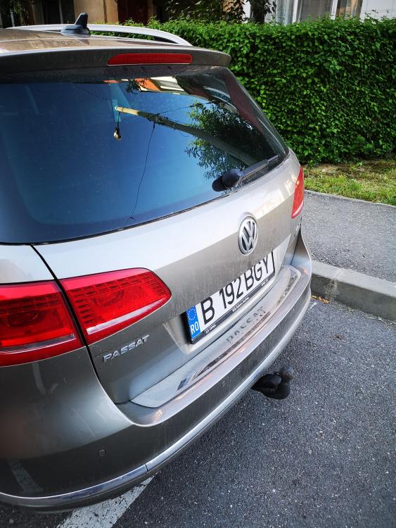

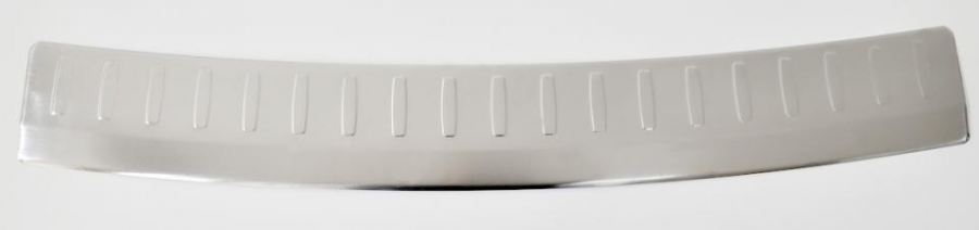

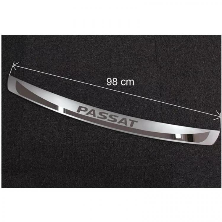

Are cineva montat din fabrica sau AM, acea protectie bara spate pe un variant? As vrea sa imi comand si eu unul, dar nu stiu cum ar arata pe masina in conditiile in care are barile de aluminiu si acel bandou cromat.Pozele de pe internet nu sunt foarte sugestive, sunt facute foarte de aproape. image.thumb.png.85ade517c798f7d95ced52303526a852.png
Eu am asa ceva de un an si arata foarte bine. L am aplicat cu folia 3M ce vine in pachet si rezista fara probleme.
Achizitionat de pe ali.
@Raulbogdan
Am cumparat eu unul de pe Ali, nu merita , l-am aruncat.
Modificat de Manuel N.
Nu mai folosi quote.
@florin r. Din ce cauza? nu arata bine? Material slab? E modelul care l-am postat eu sau colegul ?
E modelul postat de tine.Materialul( e inox, intr-adevar) e foarte dur si nu se aseaza bine pe masina. Cred ca-l mai am, ma uit maine.
Interesant, intr-un fel explicabil de ce probabil n-au pus poze cu masina, decat de foarte aproape...
cine vrea sa protejeze , poate sa aplice o folie transparenta. Mie cele cromate, imi par din alt film
Se potrivesc cu turnulețele din tablă zincată pe acoperiș.....
Eu o am montata de un an si rezista foarte bine. Nu da semne sa cedeze adezivul si nici nu s-a zgariat.
Daca vrei protectie si iti place modelul ales de mine eu zic ca merita din plin 45 de lei.
PS: scuzati murdaria dar a plouat ?
