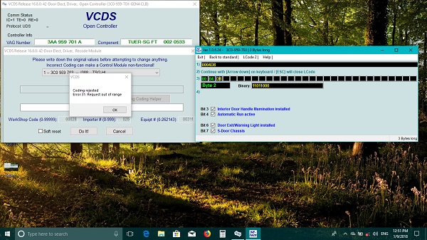

Am si eu o problema cu luminile ambientale de sub trimuri usi. Pe fata mi-a acceptat codarea si functioneaza corect, dar la usile spate nu vrea s-o accepte.
Modificat de florin r.
Florin, incearca sa accesezi usile spate din droplistul celor de pe fata. Posibil ca modulul spate sa fie slave la cele fata.
Da, Mihai, usile spate sunt slave, am selectat usa spate din interfata celei fata. Nu vrea sa accepte codarea nici usa stanga nici dreapta.
M-am gandit si eu ca interfata ar fi problema, dar sunt derutat de faptul ca pe fata a acceptat codarea.
Codarea ramine...sau cand reaccesezi modulul nu e salvata?
cu eroarea aceea, nu are cum sa ramana... ca nu o accepta.
