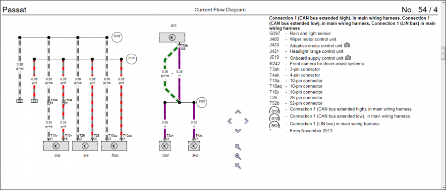

IAr daca pe mine nu ma crezi, uite ce spune ELSA>

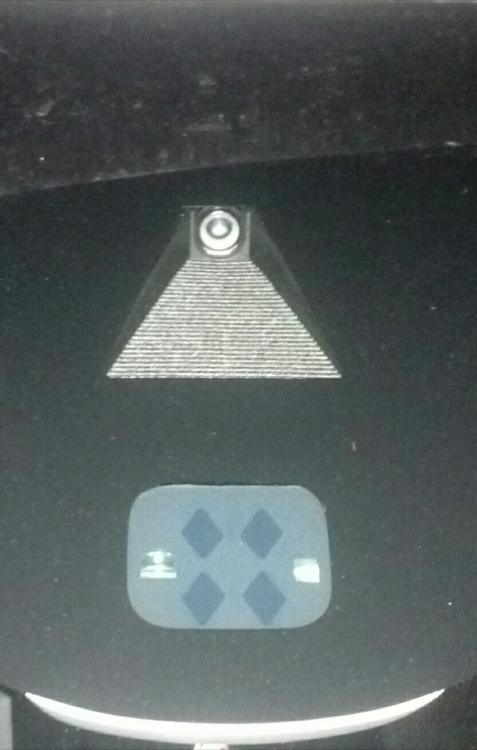

Pune o poza cu camera de la parbriz. Cea din dreptul oglinzii retrovizoare.
Am atasat o poza cu camera din parbriz

@Florin.Br normal trebuie sa-ti mearga line assist. Nu ai o pictograma cu 2 linii paralele cu una discontinua pe centru ? In ceasul de vitezometru ? Iconita este galbena cand nu citeste liniile si verde cand le detecteaza si este activ.
On 12/2/2017 at 8:58 PM, cridaia said:
Pe același subiect. ..montajul goarnei la b7 este la fel ca la b6 ?....nu am la masina actuala și vreau sa o montez. Sau sugerați o localizare mai ușoară și mai eficienta ca la b6 ?
tot asa.
o poti monta in compartimentul motor, daca nu vrei sa o montezi in locatia originala
On 04.12.2017 at 13:31, mihai p a scris:
Nu imi pare așa ceva in bordul masinii si nici la in bord la assistans.As mai avea o intrebare ce fel de senzor sau camera este de pe suportul oglinzii si ce functii are.
Imi poti spune Florin (in PM daca deranjam aici)  si unde vin cele doua fire (mai putin cel de masa) la masina mea ?
Passat B7 Variant - 2015 DSG / cod CFFB
pin 1 - lin - confort - la t6o, pin6
pin 2 - masa
pin 3 - alimentare - SC14

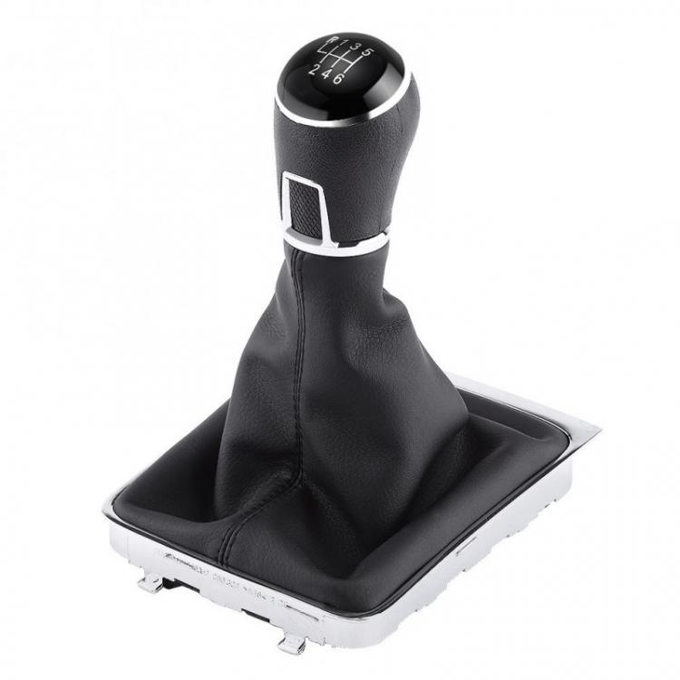

Salut!sper sa nu fiu off-topic,dar n-am vrut sa fac alt topic.Vreau sa-mi schimb nuca schimbator viteze + manson Passat B7(3AA 711 113A - 6) si nu stiu daca se potriveste la masina mea(Passat b7 berlina,an 2011).
Modificat de valy2d
@valy2d dar sa il iei original. Cel din poza ta e chinezarie si nu e prea placut la atingere fiind din plastic.
De unde il pot cumpara original?eu l-am gasit la emag pe asta.
Original de la orice magazin de piese auto(trebuie sa ai tu codul) sau din dezmembrari. Merge de B7 sau CC fara nici o adaptare daca iei din dezmembrari. De la golf 7 nu cred ca merge fara putin bricolaj dar sunt convins ca se poate.

@Florin.Br
In poza pe care ai atasat-o, apare senzorul de ploaie, senzorul de lumina si camera de line assist; ea are mai multe functii, pe langa cea de line assist, mai face si sign assist (vede semnele de circulatie) si asistent faza lunga (schimba automat faza scurta/faza lunga). Pentru ultimele doua functii apar limitari la tipul si softul camerei.

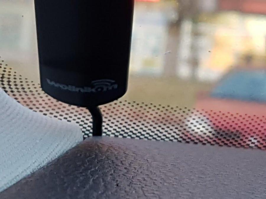

La un Passat B7 2013 (adusa din GER - mașina de firma) am lipita pe stânga parbrizului jos, o bagheta mica neagra.
Am atașat si poze, si as dori sa aflu ce este. Din ce am putut sa-mi dau seama este un after-market.
Are cineva idee la ce folosește și cum :).
Mulțumesc!
