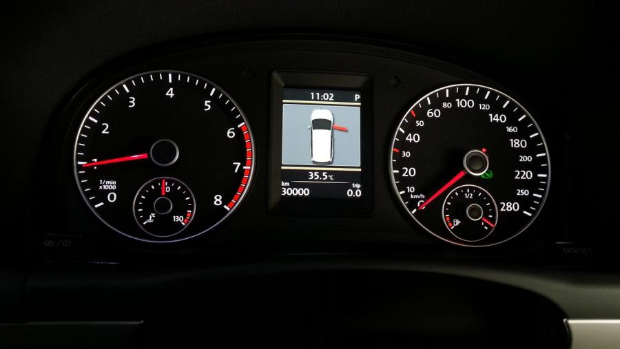

Da, multumesc @F l o r i n :(! Acum mai e o treaba, daca schimb clusterul cu totul va merge? Si asa vreau sa pun unul cu MFD 3D
Salut!
Nu stiu ce unseamna mfd 3d
Al meu arata color ca asta
Oare suporta staging?
Intri pe 17-Instruments - Adaptation si incerci sa activezi Staging sau Indicator Celebration.
Asa arata 3D:
