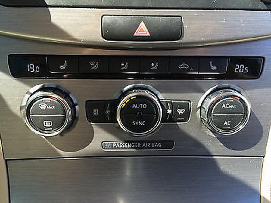

A incercat cineva sa schimbe la un pasat din 2011 climatic in climatronic?
Si daca da ce presupune acest lucru ? costuri si piese..!
Va multumesc!
La cat e de munca si demontat/montat-nu cred..se schimba toata unitatea de aer cu furtunele de aer,unitatea climatronic,trebuie demontat tot bordul.
Va salut - intradevar "spico" are dreptate - si eu m-am interesat cand am avut o skoda octavia 2010 motor 1.6 Tdi - foarte costisitor(cu toate ca gasesti la dezmembrari toata instalatia),am renuntat la idee apoi am vandut masina(nu din cauza climei) - daca vorbim de climatronic aici lucrurile stau mult mai bine - am avut golf 6 2011 cu climatronic de 2010(adica cu doua rotite),am cumparat modulu de climatronic care a aparut in finalu anului 2011(cel cu 3 rotite) , alta rama , montat plug&play , singurul minus era ca rama aftermarket pe care am luat-o nu avea decupat loc pt " PASSENGER AIR BAG" ,in cazu asta am bagat "chestia" sub climatronic sa nu se vada - am atasat poze cu climatronicul de 2010 si cel care a aparut pe masini incepand cu sfarsitul anului 2011.
