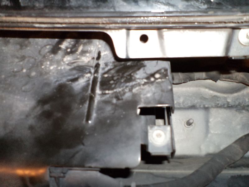

Dupa cum se poate observa in poze, capacul ECU-ului are o mica "limba" care este indoita peste ambele mufe.
Iar suruburile care sustin capacul ECU-ului sunt de unica folosinta.
OFFTOPIC: Eu am sa inlocuiesc aceste suruburi cu prima ocazie, cu unele normale, de 8 cu piulita, ca am blestemat prea mult capacul ala.
Bine avand in vedere, ca doar 1 data, maxim de 2 ori ajungi sa umbli in respectiva zona, nu e "must do", dar pe mine unu m-au exasperat.

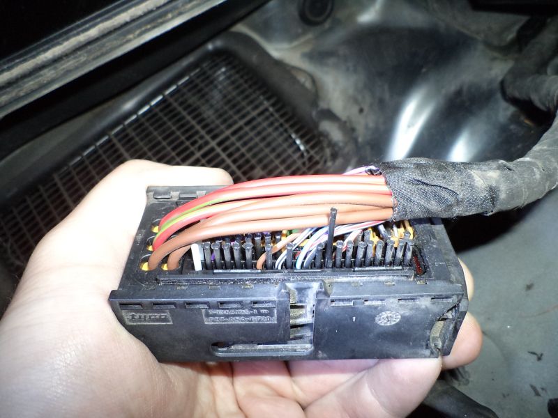

Mai jos aveti poze in detaliu cu mufa de 94 de pini si locul exact unde vine acest fir, deoarce tutorialul de pe Passat 3C.info nu este chiar asa de detaliat.
post-28301-0-77101700-1327727499_thumb.j
De asemenea, aveti si o poza cum trebuie introdus firul in locas:
post-28301-0-24238500-1327727500_thumb.j
Asta, pt ca siguranta sa poate sa-l prinda :cool:

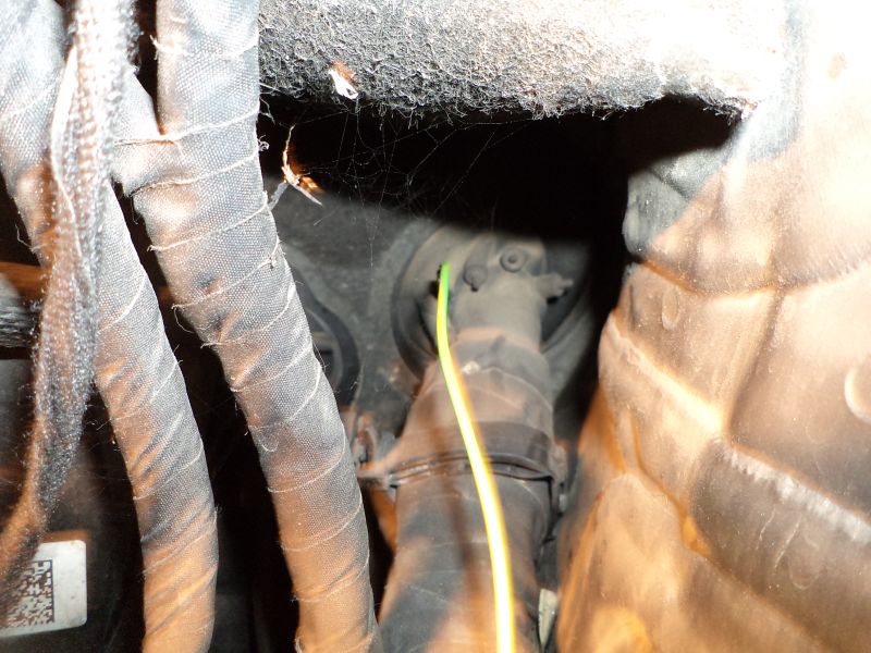

Pt traversarea firului in habitaclu, recomand folosirea urmatoarei "scule":
post-28301-0-73828900-1327727500_thumb.j
Este mult mai eficient + precizie:
post-28301-0-25370900-1327727559_thumb.j post-28301-0-86582600-1327727559_thumb.j post-28301-0-29932100-1327727560_thumb.j
