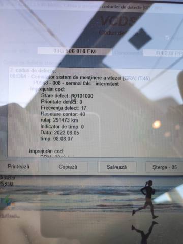

Salutare. Vin și eu cu o problemă la al meu passat, cod motor bmr.
Am montat maneta cruise control, am tras fir la ecu, și nu funcționează. Îmi apare pe display la acționarea manetei tempomat, pentru o secundă semnul de cruise control însoțit de semnul exclamări apoi dispare, chiar dacă maneta rămâne cuplată.
Am făcut o diagnoză cu vcds și apare P0568.
Atașez și poză cu ecu
Modificat de yulyan30
Informații suplimentare
MAi bine atasai poza cu eroarea, sa nu stam noi sa cautam ce inseamna.
On 8/7/2022 at 12:20 PM, yulyan30 said:
P0568
 Possible Solutions
1.4 Special Notes
16952/P0568/001384 - Cruise Control Switch (E45): Implausible Signal
Acesta este eroarea?
Vezi daca ai tras unde trebuie pinul in ecu si coloana, daca face bine contact si daca ai continuitate la cablajul confecționat

Verifica si pe modul 01 Engine, in blocurile de masura, cu vcds ul, cum lucreaza switchurile manetei tempomat
Firul este tras din mufa calc de coloană de la pin 16 la pin 20 calc ecu.
Am verificat switchuri și se modifică din 0 in 1 pe vcds.
Toate? Inclusiv la on si off? Fa un log si descrie in dreptul campului, ce actiune ai facut...gen on, off, buton set, buton reset
S-a rezolvat. Problema era din pinul tras în mufa calculator de coloană. Contact slab.
Mulțumesc tuturor pentru ajutor.
