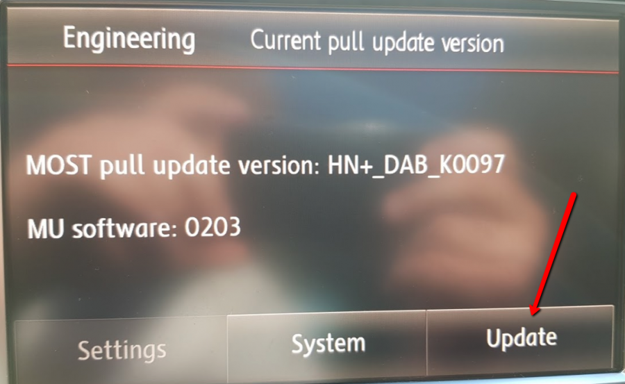

Pentru instalare firmware:
-copiezi continutul pe un card SD de 32GB cat mai rapid posibil (clasa 10) formatat fat32
-pornesti masina si astepti 2 minute dupa care introduci cardul in slotul 1
-apesi pe "PHONE"+"SETUP" pentru 3 secunde si apare engineering menu iar acolo se apasa pe update:
- selectezi slotul SD 1 si urmaresti instructiunile
Motorul ramane pornit pe toata durata update-ului, sau puteti un redresor pe masina ca dureaza in jur de 2 ore tot procesul.
Pentru harti e acelasi proces de mai sus si aici mai dureaza inca 2 ore.

La firmware am reusit update-ul urmand pasii de mai sus.La harti ba: am pus pe un sd hartile dezarhivate, arata cam asa, sd-ul in slot 1, intrat in engeneering menu si dat update dar spune ca e invalida calea?
Unde gresesc?
Merci
In poza atasata nu este bine. Fisierele prezentate acolo trebuie pur si simplu in root-ul cardului SD.
Pozele sunt in radacina, sunt aceleasi fisiere.
care e succesiunea de upgradare, tot din engeneering menu, software update?
exact la fel ca la firmware :). sper ca ai reusit
