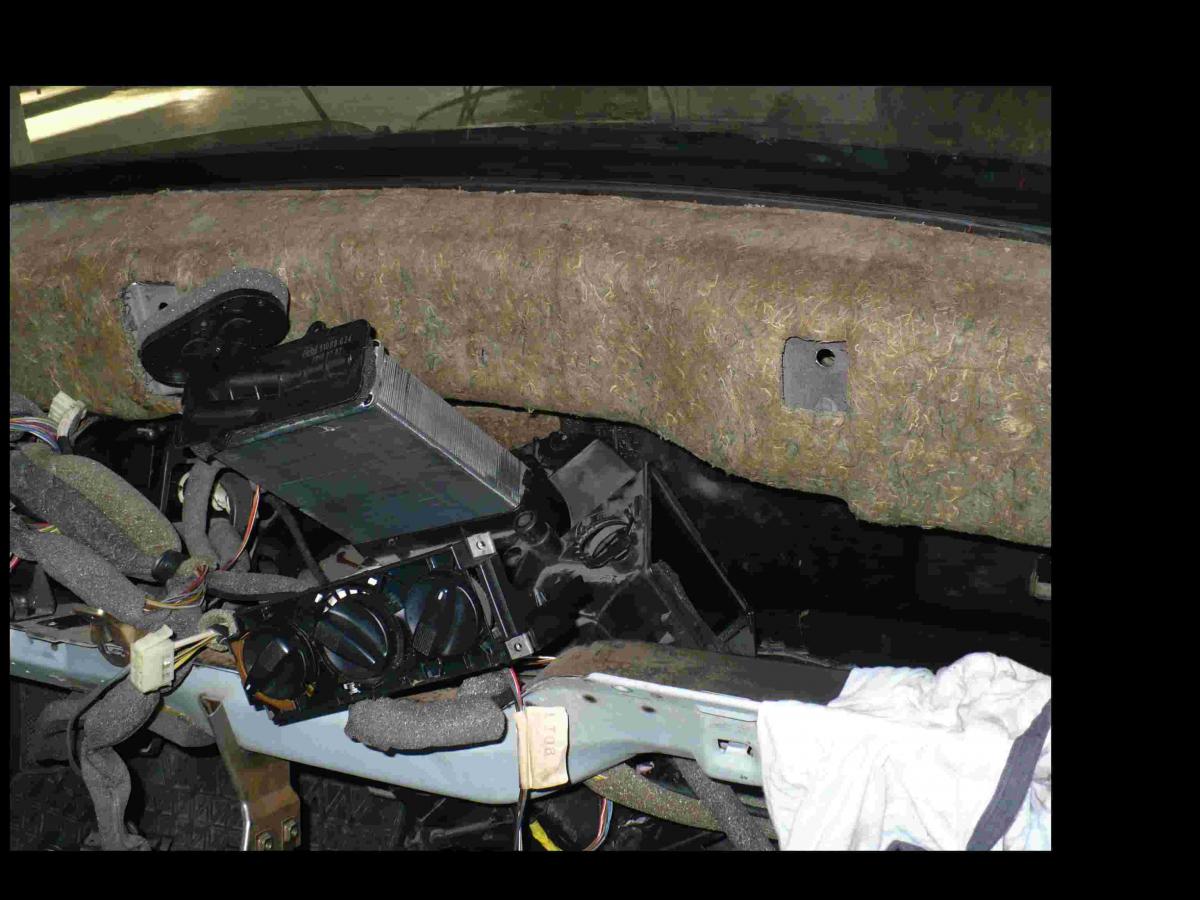

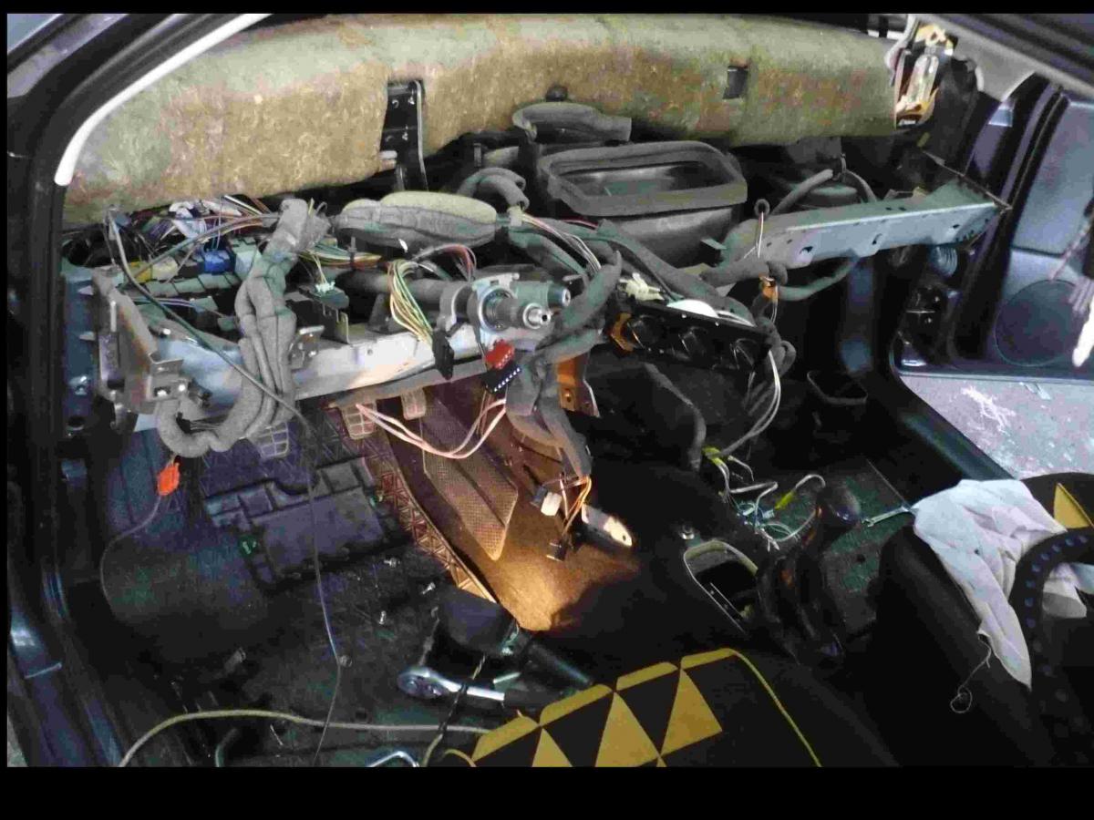

salutare.Am si seu o problema de vreo 2 ani cu incalzirea la vento am schimbat tot ce se putea schimba radiatoare amandoua furtune vent.filtre de polen am dat turbina asia sau cum ii zice am izolat-o cu un burete cauciucat ca imi era dus buretele si tot baga foarte slab cald ce oare mai ar trebuii sa ii fac.multumesc
furtunele care duc la radiator sunt la temperatura motorului?radiatorul este cald?ai schimbat vreodata pompa de apa?
