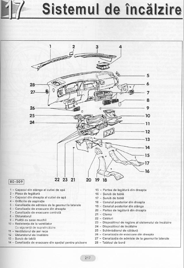

poate sa imi dea cineva o schema cu clapeta ce dirijeaja aerul cald si aerul rece din interorul masini.a mea cred ca nu mai functioneaza bine si nu mai inchide bine.va rog sa ma ajutati.

Am aceeasi problema cu incalzirea: ventilatorul merge OK pe toate treptele dar nu sufla aer pe nici o pozitie a selectorului de destinatie (sau foarte foarte firav). Cald se simte numia pe pozitia de maxim (RED) si cred ca iese pur si simplu prin convectie. Rezultat: frig sau aburire cind ploua.Ideea e ca intii nu a mai dat cald la picioare , apoi cald venea doar pe pozitia de maxim. Toate butoanele se rotesc ok fara rezistenta: sa fie doar cablurile de comanda nesigurantate? Am vazut toate schitele si pozele dar nu cred ca e o idee buna sa desfac bordul in parcare si sa dau jos volanul cu airbag. Aveti vreo idee sau macar un mecanic constiincios care sa-l repare?

Rezolvat la mecanic: comenzi mecanice defecte
