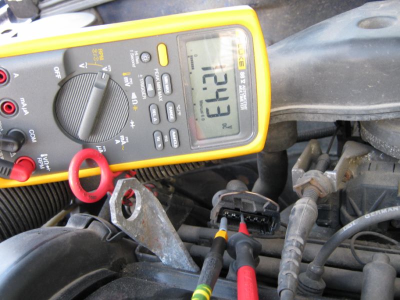

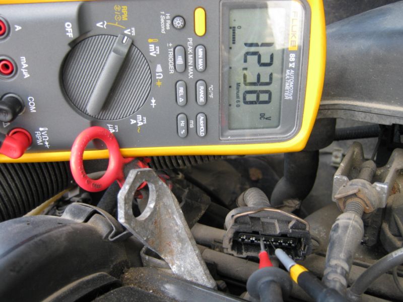

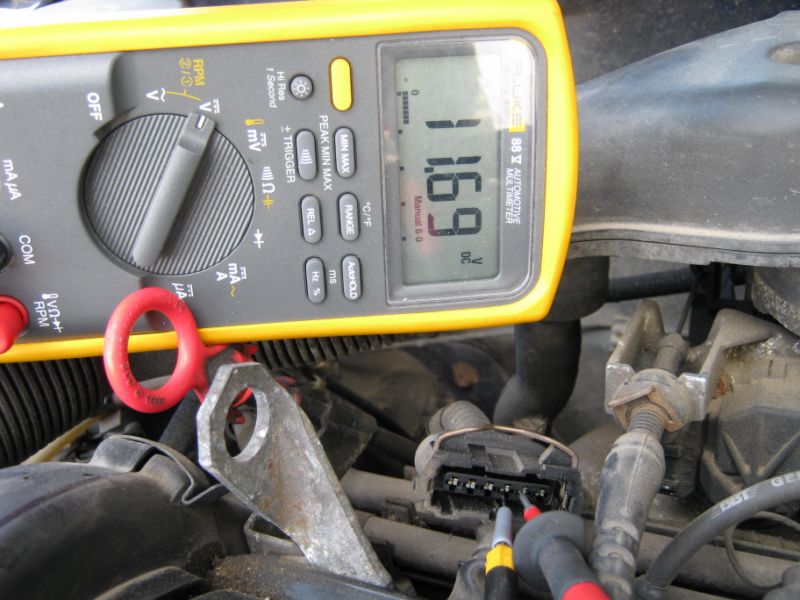

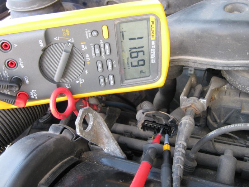

Acum ca sa fiu on-topic ( ca sa nu ne mai traga TAZ21 de ureche :D ), am o surpriza pentru cei care au motorul 1.6 ABU. Va dau valorile(tensiunile) masurate de mine, cu contactul pus, la mufa care duce la regulatorul de relantiu (asa numitul motoras pas cu pas), cu rugamintea ca si cei care aveti 1.4 ABD si 1.6 AEA sa procedati la fel pentru o comparatie. Tensiunea la bornele bateriei in momentul verificarii era de 12.50 volti (tocmai facusem un scurt drum cu masina):
post-15350-1277134023_thumb.jpgpost-15350-1277134028_thumb.jpgpost-15350-1277134035_thumb.jpgpost-15350-1277134042_thumb.jpgpost-15350-1277134049_thumb.jpgpost-15350-1277134055_thumb.jpgpost-15350-1277134060_thumb.jpgpost-15350-1277134071_thumb.jpgpost-15350-1277134084_thumb.jpgpost-15350-1277134089_thumb.jpg
Atentie: la 1.6 ABU la mufa regulatorului de relantiu sunt 6 pini !

Cand am timp o sa masor si eu. Ce anume vrei sa scoti in evidenta ?
Faptul ca atunci cand motorul este cald in functie de tensiune motorasul de relanti dicteaza o turatie mai mica/mare ?
