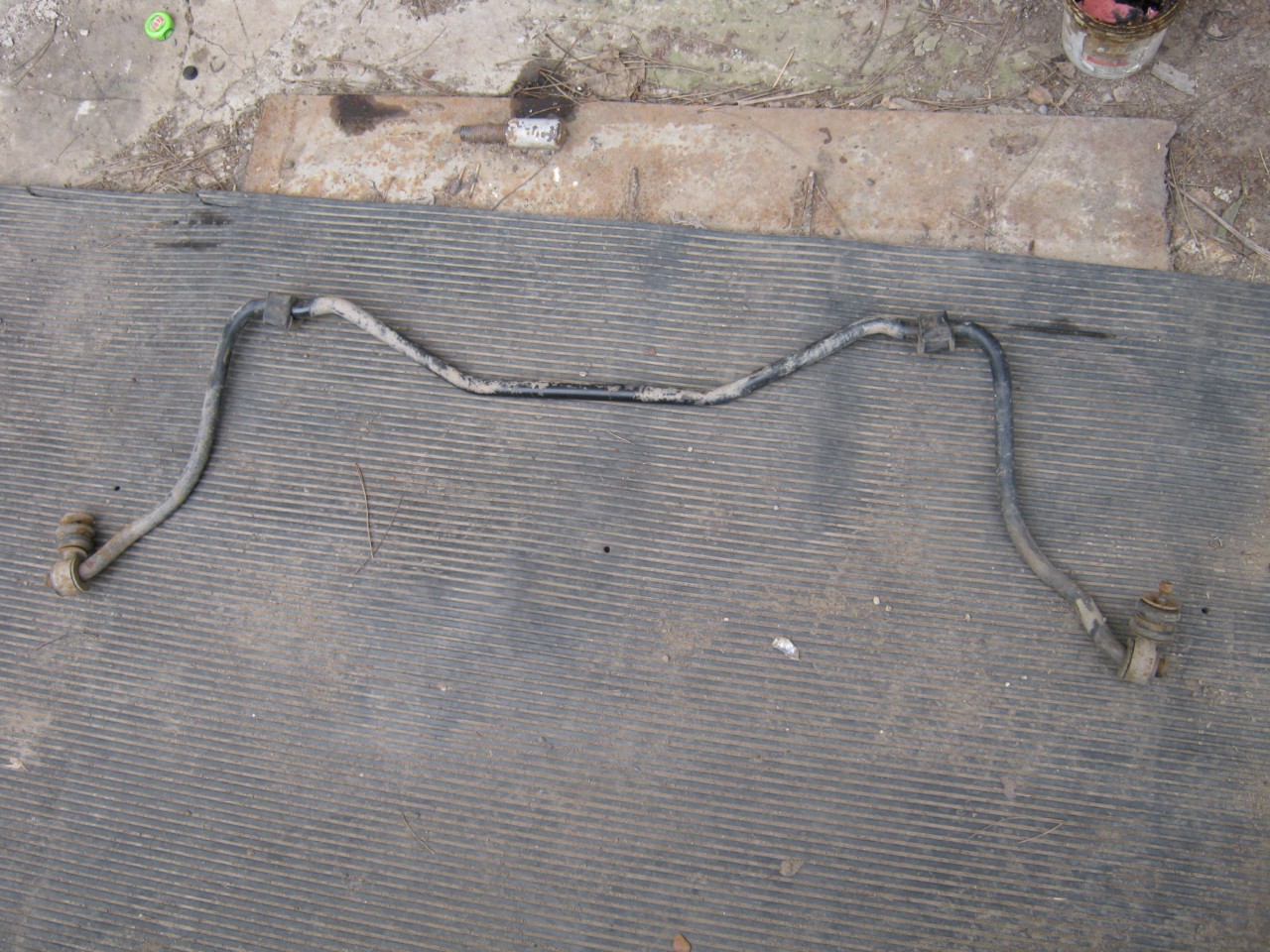

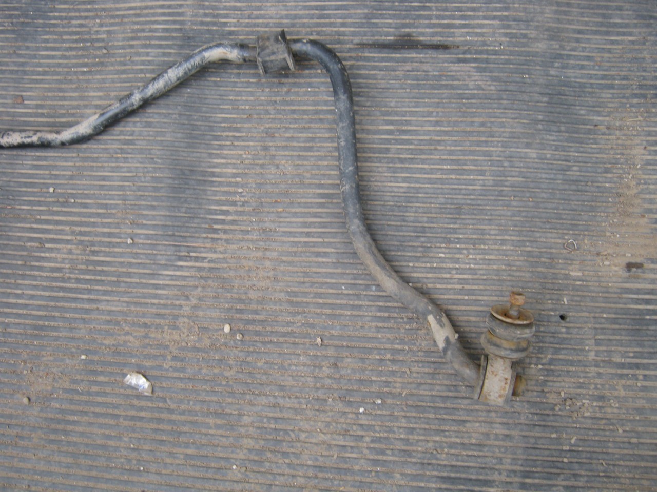

Asa ca mi-am lua o bara stabilizatoare cu tot cu bielete de un 1.8GT si mi-am montat-o.
Impresia mea imediata ce am iesit cu masina la o tura: mult mai stabila masina in ciuda faptului ca amortizoarele spate sunt praf la mine; virajele exterioare stranse care le luam inainte cu 80 km/h le iau acum cu cel putin 20 km/h in plus. Ma declar foarte multumit de montarea barei stabilizatoare si recomand daca va permiteti sa va montati si voi una.
Inainte va spun drept ca aveam impresia in virajele abordate mai cu viteza ca masina se contorsioneaza, ca ies cu masina de pe traiectorie in sensul ca viram stanga si parca ea se inclina si se ducea mai mult inainte.
