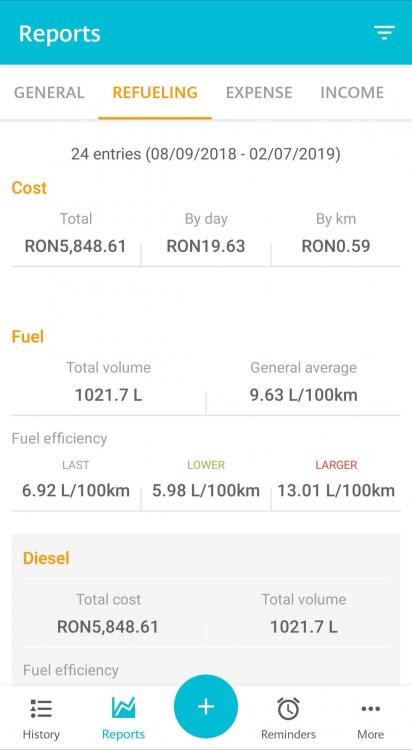

Fratilor, cum obtineti voi astfel de consumuri? La a mea, 140cp, dsg, consumul in oras este de cca 10l vara, iar iarna e cam 12l (asta masurat de la plin la piln)

DSG-ul stiu ca are un consum un pic mai mare. A mea e manuala, si am dat mixt-ul (50-50). M-am uitat putin pe sprintmonitor, si am doua plinuri facute exclusiv dupa umblat in oras (repet, oras mic de provincie, dar destul de animat ca si trafic) si am 9l, primavara. Deci cei 10 ai tai sunt in grafic. Iarna iarasi este normal daca faci drumuri scurte, porniri multe. Nu e masina de oras, oricum Loganul lui tata (1.6) are cam 10-11 consumul, exclusiv oras (tata nu prea iese din oras la volan) si cam fara AC ca nu il prea porneste :) , si mers ca pensionarii... (Imi aduc aminte cu drag de tata, cand am luat si noi o Dacie cu 5 trepte dar cu maciulia de la schimbator din aia transparenta cu ceva model in ea), am mers cred vreo jumatate de an numai cu maxim viteza a 4-a, ca nu stiam ca e cu 5 viteze... ce vremuri)

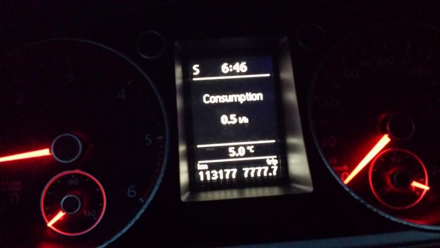

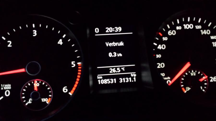

spuneti-mi si mie va rog, ptr un passat b7 , 2.0 tdi, 140cp, cv manuala, care este valoarea consumului in ralanti,
cu apa la 90gr (motor cald), toti consumatorii opriti in interior, si comutatorul de lumini in pozitie " 0 ".
a mea, de ceva vreme nu mai scade de 0.8 , rar 0.7.
sa fie de la racirea vremii ?
multumesc

Personal 0,4 nu am vazut niciodata. 0,5-0,6 am avut in mod uzual vara cu totul oprit. Acum am 0,6 constant de cand a scazut temperatura pe afara... Uneori 0,7.
Eu zic ca e normal, nu te agita degeaba. Motive pot fi mai multe. Ai schimbat statia. Sau a schimbat statia de la care bagi motorina. A "imbatranit" filtrul de motorina, s-a ingrosat uleiul etc...
